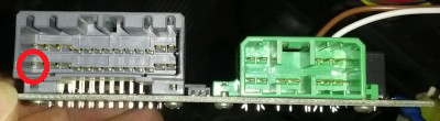

Jeden drát přímo na anténu nebo místo anténky a druhý (stínění) na (-) kostru? Je možná ten koax ještě nastavit nebo už je na maximální délku?
Příspěvky: 5139
Re: Zvysenie dosahu dialkoveho ovladania pre Defender
#6 Příspěvek od DanoDEF » 27 čer 2013 10:18
Hubert píše:Jeden drát přímo na anténu nebo místo anténky a druhý (stínění) na (-) kostru? Je možná ten koax ještě nastavit nebo už je na maximální délku?
... je potrebne nahradit stavajuci kusok dratu. Vedlajsi neosadeny PIN v konektore je kostra.
Vybrat PINy z konektora na antenke Jablotron. Stredny vodic odstrihnut a nacinovat na PIN kde bol ten kusok dratu v original konektore (teda odstrihnut povodnu antenku). Pliesok teda PIN tienenia vsunut do volneho miesta v original konektore.

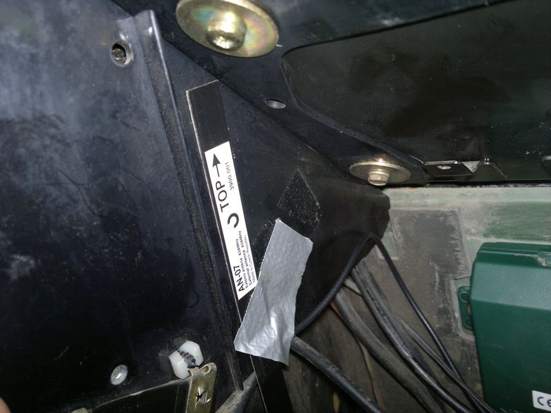

Hlavně to nelepte na kus plechu, ale co možná od nejdál od železa a svazků drátů. Zrovna jsme to probírali s Hubertem a do Disco1 se mi jako nejlepší místo jeví nalepit to zevnitř do kapličky co je nad budíkama. Všude jinde to bude vždy pouze malej kousek od něčeho železnýho.

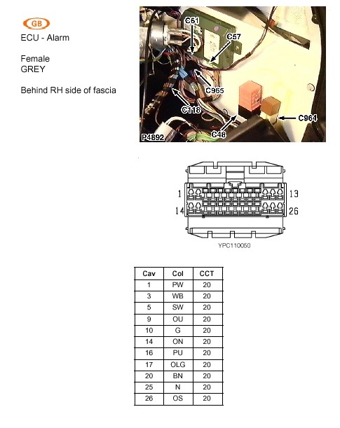

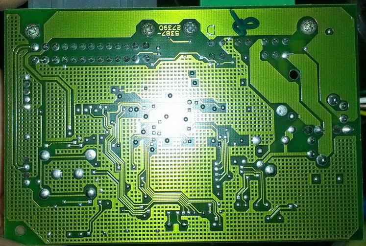

Pěkně prosím kam zapojit tu anténu? Koukám do toho jak husa do flašky a nevidím to. :roll:
Hubert
Příspěvky: 2536
tel.: 724878985
auto: D1 300 TDI, D3 TDV8
Bydliště: Kousek do Třebíče
#12 Příspěvek od Hubert » 06 lis 2013 17:44
U Def 300 Tdi je to C061-26
Zakrouškovaná je anténa a stínění koaxu je pin hned na ním (C061-13).

#13 Příspěvek od mr-tomas » 06 lis 2013 22:41
:yes :yes :yes :yes :yes :yes

Dosah se zvýšil z 1m na 30m. Předtím to občas nešlo ani u pravé strany auta :grin:
