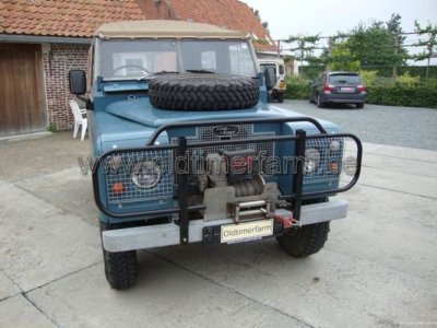

Zná někdo ono místo,popřípadě toho,kdo renovuje na zdejší adrese?Jsem již skoro rozhodlý,hovor proběhl,jen mně něco nahlodává.Přihlásit na HV předpokládám lze.Za každou radu předem dík.Mirek.

Auto je to fešácký, ale podle mě to není rok 1961. Alespoň dle mých chabých zkušeností. V těchto letech nikdy nebyly světlomety v blatnících. Mám rok 1963 a mám je uvnitř. Tohle by mohla být nějaká 72´+.
Přihlásit na veteránské papíry by to ale šlo určitě bez problémů. Jsou různé kategorie a v případě úprav či doložitelných přestaveb starších 20ti let není problém.

Ten dotaz na papíryHV se týká té V8,jestli je to ofis,nebo se to jen toleruje.

Tak to jo...
Jak jsem psal...Všechny, i neodborné, avšak funkční dobové úpravy starší 20 let jsou pro testaci akceptovatelné. Mám otestovanou Serii 3 s motorem Rover V8 a tříkvaltovou automatickou převodovkou Jaguar. Spíš jde o to, z jakého roku je ten naviják a ochranný rám. Pokud je mladší 20 let, papíry bys na to auto dostat neměl. :idea:

Jestli to vidím dobře, tak to má bulkhead z trojky a blatníky asi z S2A od roku 1969 nebo z rané trojky...
Jinak ani takto poskládané auto by patrně nebyl problém přihlásit, ale myslím, že za tyhle peníze už se dá sehnat i původnější auto (a třeba i s osmiválcem).

Tohle ale není žádná S2A ale S3 s implantovanym V8... nejsou na tom žádné znaky toho ze by to někdy byla dvojka... Takže rok 72 plus... Přihlásit to ale jde, takovéto přestavby na V8 se dělaly, osobně bych ale koukal po něčem jiném... pokud se pohybuješ v takovéto relaci...

Teda 71 plus, pardon uklepl jsem se...

Já věděl,že tu mám zajít pro radu.No nic,budu hledat dál.A to jsem si říkal,že za 250tis auto dělané od šroubku s novým pozink.rámem ,generálkovaným motorem V8 a převodovkou je dobrá koupě.Asi těch pár měsíců,co je furt v inzerci hovoří o všem.Moc Ď

Těm šroubkům se asi moc nevěnovali, je tam víc nedořešených detailů, orezlé rámy sedaček, orezlé konzole pedálů, horní lišta + karabiny tailgate, nenalakované vršky dveří. A pokud je toho tolik vidět z malých fotek, což potom naživo...
