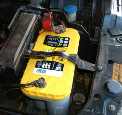

Hm. Tak jsem to zkusil. A.... nefunguje to: ve chvíli, kdy odpojím baterii, se jakýmsi záhadným způsobem ten zapalovač odpojí také. Takže jsem vesele synchronizoval :(
Jinak mne ale potěšilo, jak se tam ta Optima hezky vejde -- v Solihullu to snad navrhovali rovnou pro ni :)

Aku optimu su tam dal, myslim kapacitu a tak...

Tu 75 AH (S-5.5L). Patrně to je trochu overkill a stačila by některá z těch menších, nicméně já prostě nemám rád baterie menší než 70 AH, mám tak nějak pocit nedostatečné reservy :)
Stran barvy, opět je přinejmenším pro tu chvíli žlutá zbytečná a stačila by červená; preferuji ale deep cycle pro případy, kdy např. delší dobu pracuji na počítači a nechci echt kvůli tomu startovat.
