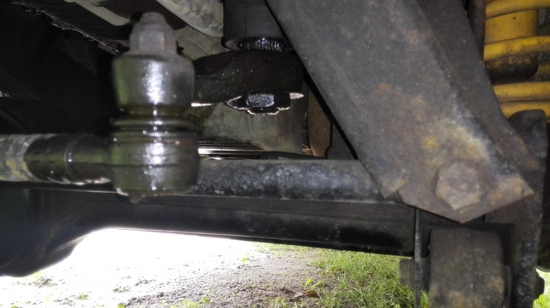

Dobry den.
Rad by som sa popytal odbornikov na rady, okolo prevodky riadenia. Zacala mi trochu pustat olej z vystupnej hriadeli vid foto. Moja otazka c.1 staci na odstranenie zavady sada vystupneho tesnenia
http://www.litep4x4.cz/detail/discovery ... da-tesneni
alebo treba este nieco viac?
A duha otazka, treba prevodku vybrat z auta alebo sa vystupne tesnenia da vymenit na aute?
Diky...
Diky...

Re: Prevodka rizeni demontaz TD5 2003-2004
Většinou stačí jenom ta sada na kterou odkazuješ. Už sem to zkoušel měnit na autě, ale ani jednou mě to nešlo. Nakonec převodka ven rozborka a vyndání pákové hřídle. Nasazení sady těsnění a zajištění segrovkou. pak opatrná montáž. Vždy omotám drážkování aby nepoškodilo nové těsnění. Složit a zpět na auto.
PS: Jenou se mě to podařilo na autě vyměnit, ale do cca dvou měsíců zase tekla po výměně s demontáží už je 2 roky pokoj.
Ja podobne ako Hubert na aute som to nedokazal vymenit. Prevodovka von a rozobrat. Na mojom aute som to riesil tyzden dozadu, na rozdiel od Rave som prevodovku vytiahol vrchom (nemusel som riesit trubky chladenia a panhardku). Staci odmontovat Ace kompresor (3sroby) a len ho na hadiciach posunut pred chladic, pridvihnut motor a prevodovku vyberies aj vrchom.
