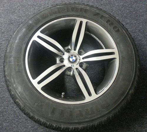

ja mam z M6 a ET 38, takze by snad talik vylejzat nemeli. Matice jsi na to koupil jake?

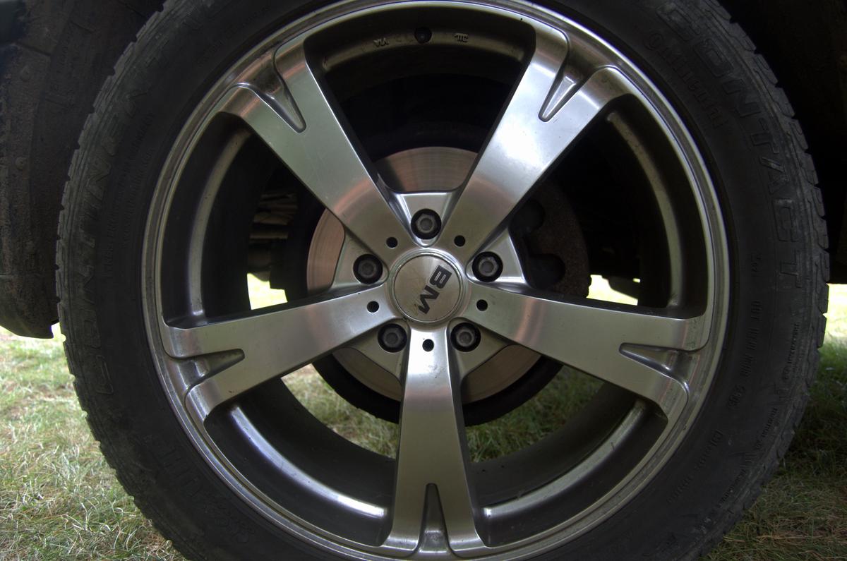

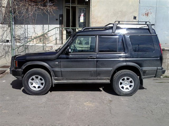

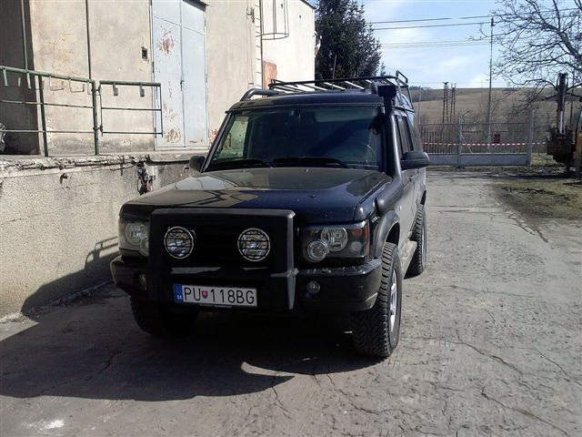

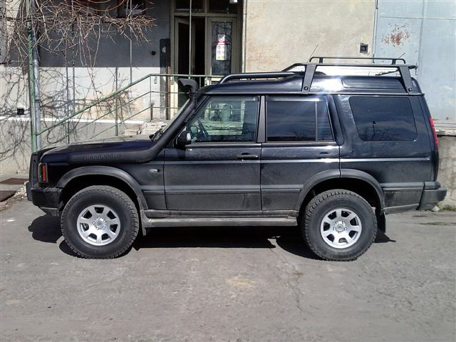

ja ich mám na D II su to ale 16tky 7J ET 20 kolo vyhnali von o 3,7 cm čo je super no hlavne bez podložky ,dal som si len vytočiť z teflonu medzikus lebo LR DII ma osadenie 70mm a BMW 72,6mm a kupil kryté matky M14 so stúpaním 1,5mm ,prišiel som k nim skoro zadarmo a super, teda podľa mňa...aj keď som myslel,že dostanú po ušoch v terene,ale prekonali moje očakávania.(origo LR s 3centimetrovymi podložkami zostanú na zimu) :smoke

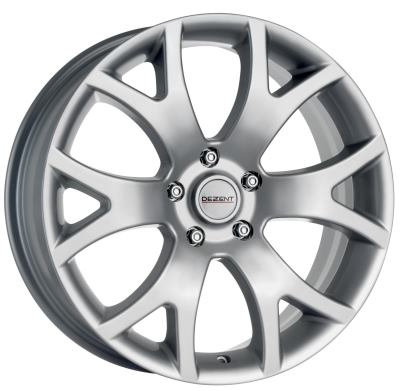

důležitý je aby matky držely aspoň za 6 závitů. Já tam mám dlouhý s vnitřním šestihranem

Tady přidávám svá :-)

já mám něco takovýho, protože v těch dezentech není moc místa na nasazování klíče z venku
http://www.sroubynakola.cz/desetihran.htm
mám dojem, že to bylo i od týhle firmy, abyla s nima dobrá komunikace pro konzultaci.

tady je vidět, že díry jsou hodně zapoštěný v paprskách, ale zato maj dostatečnou nosnost na Dicošku

Balú píše:ja ich mám na D II su to ale 16tky 7J ET 20 kolo vyhnali von o 3,7 cm čo je super no hlavne bez podložky ,dal som si len vytočiť z teflonu medzikus lebo LR DII ma osadenie 70mm a BMW 72,6mm a kupil kryté matky M14 so stúpaním 1,5mm ,prišiel som k nim skoro zadarmo a super, teda podľa mňa...aj keď som myslel,že dostanú po ušoch v terene,ale prekonali moje očakávania.(origo LR s 3centimetrovymi podložkami zostanú na zimu) :smoke
Díky moc za fotky, pořád jsem pochyboval a Tvé auto mě přesvědčilo - 5 těchto ráfků jsem sehnal za skoronic :cash
Co tam máš za kola - velikost?

#20 Příspěvek od Balú » 26 kvě 2013 21:27
Ondra_BIG píše:
Mám tam nové conti cross contact AT 265/70/16 ale sú trochu večšie ako bežné 265/70 (mám zimne mišelinky) tak to viem porovnať sú skoro ako 75ky
