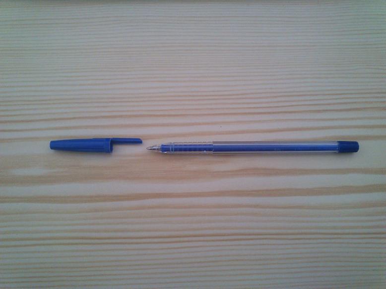

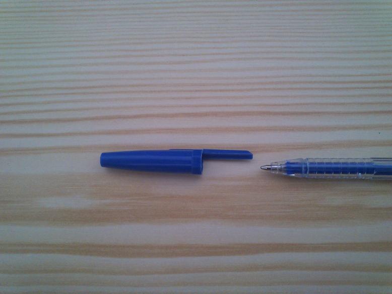

Este k tomu spinacu na stlpiku. Mne sa rozpadla ta packa,ktora trcala,ked som s tym skusal manipulovat,tak ostalo iba to supatko. Minule sa mi niekto oprel o bocne bakelitove okienko a zadne okno bolo rano stiahnute.Nechapal som to, a zavrel som to tlacitkom. Potom sa kamos oprel tak isto o okienko,a stiahlo sa okno zadne. Tak som dosiel na to,ze to supatko nie je nijak zabezpecene a teda mi tam moze niekto vliezt ked zisti,ako to funguje. Tak som laboroval a dosiel som na jednoduchy zlepsovak. Supatko zatlacit do stlpika a do vzniknutej diery strcit vrchnak od pera.Vsetko funguje. Ked by sa mala strecha dat dole,tak sa vrchnak vyberie a supatko sa posunie z diery a okno zalezie a zaisti v otvorenej polohe.
