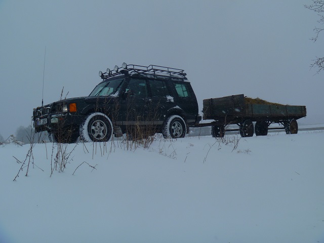

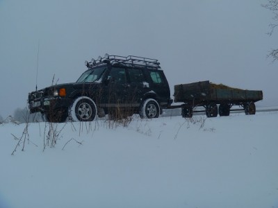

Já mám pro ten účel DII Td5 a je to přesně podle tvýho popisu, najaře s ní smykuju pastvinu, vozí na platu balíky, každej tejden vlečku s hnojem od 5 koní ke hnojišti cca 3 km, každej den do práce 16km spotřeba zatím vypadá tak na 9 litrů. Semtam vytrhnout nějakej ten bez s kořenem, aby už nerostl, nějaký tři tuny na vleku, s konibusem jede taky v klidu, ale automat by byl lepší, to vždycky. Dálková na výlet je v klidu, pohodlná jízda, dvouzónová klima pohodlí na palubě.
Mám s ní jen jeden problém, a to je dementní chování kardanové parkovací brzdy, která silně komplikuje zapřahání v jednom a auto díky absenci uzávěrky zadku a mezinápravy nelze na kluzkém svahu spolehlivě zabrzdit a vystoupit. S Defem to bude stejný, akorát Disco je levnější a netáhne do ní v zimě a nekape ti za krk :mrgreen:
