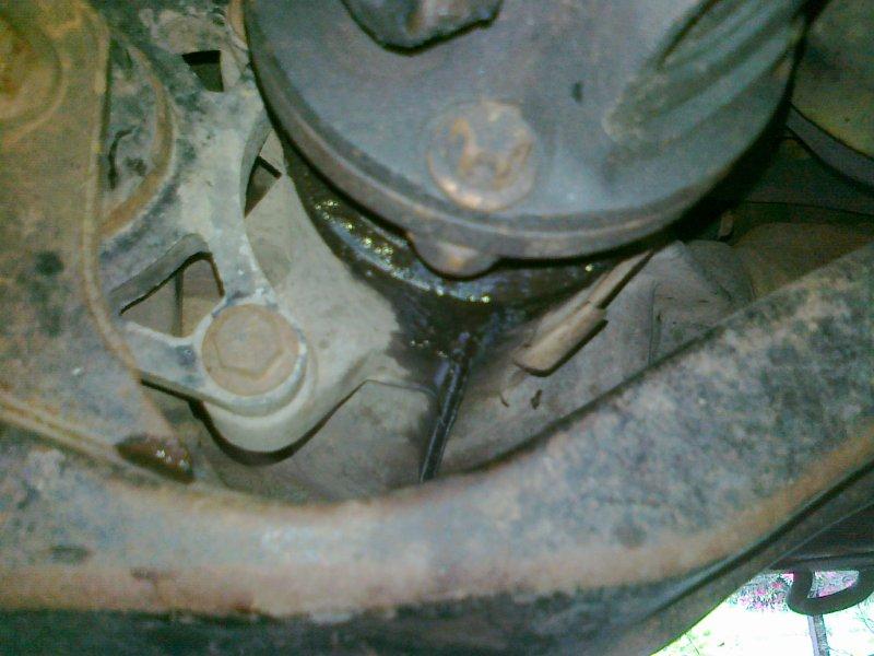

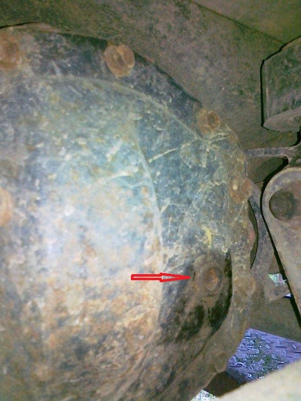

mne teda zatím (!) nic nehučí, ale mam dotaz k diferencialu. Vcera jsem auto zkoumal opet na rampe. Chystam se vymenit komplet naplne.
U diferaku jsem nenasel vypustni sroub. Je mozne, ze je tam jen napustni a ze se stara napln odsava? Viz obrazek "sroub".
Pak bych se chtel zeptat starych pardalu (lidi, co maji lr dele), jestli mam resit unik viz dalsi obrazek nebo jestli to muzu pustit z hlavy a jen hlidat, zda to neunika vic.

No já to odsával taky,ale podle ty první fotky bych řekl,že to mám na 2002 1,8 benz. trochu jinak. Na druhý fotce to vypadá na netěsnost gufera. Měnil jsem to gufero od kardanu před rokem(britpart) a už to zase nepatrně sákne. Vyřešil jsem to samolepkou na autě (ta o tom značkování teritoria) ...ono to ale sákne jen nepatrně,zatím to neřeším
