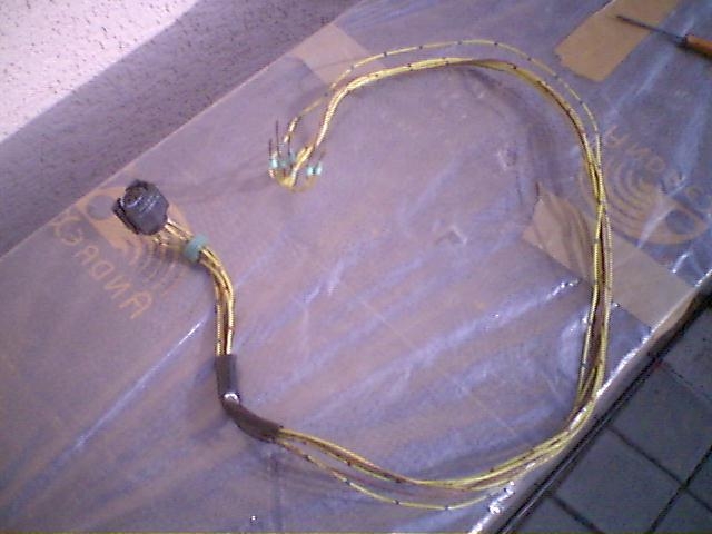

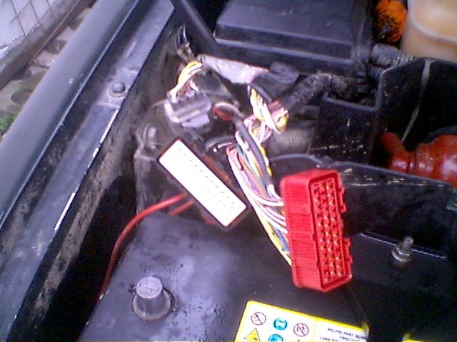

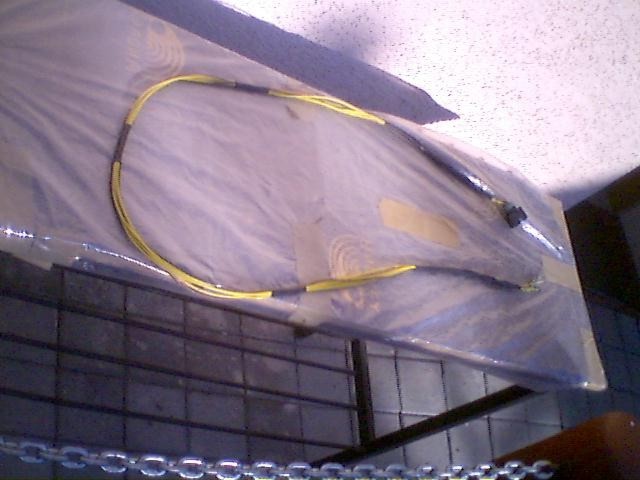

Nevím jak u Defa ale u DII TD5 je řídící jednotka v platové krabici kde je baterie a hever. Je to ta hliníková placka a k ni vedou dva konektory červenej a černej. Ty je potřeba odpojit od řídící jednotky a ty vystříkat sprejem (odmašťovadlem dělával jsem to SERVISOL SUPER 10), ale tvůj problém se vyřeší jen částečně. Ten olej vzlíná paticí pak kabeláží přesněji řečeno samotným vodičen (měděným lankem) do další spojovací patice se nachází s čela motoru po levé straně pod víkem vstřikovačů,když sundáš plastovej kryt motoru. Je potřeba sundat víko vstřiků a jednotlivé patice taky vyčistit. Ideální je koupi el rozvody na vstřikovače a pak jednotlivé žíly jsou to ty žluté vodíče mezi řídící jednotkou a paticí co jde do motoru oholit od izolace a měděné lanko stačí 1cm pocínovat a zpětně dobře zaizolovat. Tím přerušíš vzlínání oleje do řídící jednotky:idea: :lol: to vše a hodně zdaru MIloš II
Patice řídící jednotky
Patice ŘJ.jpg (168.21 KiB) Zobrazeno 6852 x
Nadstavené žíly vstřik.jpg (57.14 KiB) Zobrazeno 6852 x
Vadné žíly vstřik.jpg (125.19 KiB) Zobrazeno 6852 x
