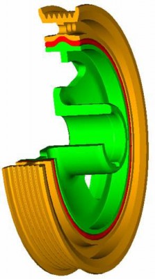

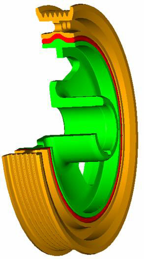

No auto malo taký divný zvuk, taký trochu ako keby dva plechy búchali o seba.
Hlavne čo bolo evidentné, tak remene vibrovali a bolo vidno, že ta remenica nie je symetrická, skákala hore a dole.
Keď sa po nej pobúchalo bolo počuť takú plechovú rezonanciu.
Ta kladka je v podstate oceľové koleso na ktorom je guma na ktorej je ďalšie oceľové koleso z drážkami na remene.
No a ja som mal na jednej časti tu gumu zničenú, tak búchali o seba tie ocelové kolesá a tiež to vibrovalo, preto že bol polomer kolesa na jednom mieste menší o tú chýbajúcu gumu.
