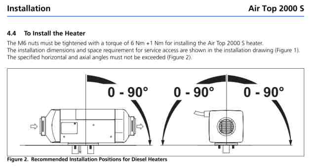

Hlavně jsem se podíval do manuálu (teď jsem to kontroloval) a tam je to jednoznačně namalované. Buďto vodorovně, nebo se dá pootočit až o 90° a to tak, že výfukem teplého vzduchu dolů. Taky se mi to nelíbilo, ale je to tak. A člověk co se tím živí mi to potvrdil. A potvrdil mi i domněnku, že je to proto, aby sání topného vzduchu bylo nad výfukem - sání mi jde ze zadního sloupku zhruba od koncového světla, výfuk dolů skrz podlahu. Takhle se nekříží.
Kdyby to bylo opačně, bylo by to jednodušší.
A aby to bylo úplně správně, neměly by hadice od výfuku a sání vůbec jít prostorem vozidla, ale vně. To se mi ale nepodařilo. Jedině na to udělat něco jako "bednu", která to schová.

Tak mám hodné staré - čerpám z instalačního manuálu. Zbytek viz obrázek, šipky naznačují, jak je to možné otočit, a jak fouká vzduch. Schválně jsem se ptal p. Skulínka co tady v Brně dělá Webasta, jestli je to tak možné a potvrdil mi to. Taky by se mi hodil výdech teplého vzduchu nahoru - nemusel bych tahat tlustou hadici s horkým vzduchem kolem webasta nahoru, kde nemám místo.
Ono když se zamyslím nad hadicemi pro sání a výfuk topného vzduchu, tak pokud je dám tak jak to píšou, tak mám sání vzduchu někde nahoře - v mém případě u zadního světla, hadice směrem dolů, vstup webasta, pod ním výfuk webasta a směrem dolů kovová hadice výfuku. Takže to jde celé směrem dolů a případnej kondenzát se nemá kde hromadit. A o tom to celé je.

No tak to máme stejné schema. Ale já to chápu tak, že vyobrazené je topení v poloze 0 st. a pojedu-li výdechem po čtvrt kružnici naznačenou šipkou , jsem na 90 st. výdechem vzhůru. Navíc argument kondenzátu je sice pravda ale týká se to pouze rozvodu vzduchu, nikoli spalovacího prostotu. Neboť ze spalovacího prostoru v případě orientace topení výdechem dolů je výfuk vůči komoře nahoře a kondenzát naopak nevyteče. Nejlépe je to patrné na schematu viz. odkaz
http://www.jpcdirect.com/category/webas ... sto-works/
Každopádně argumenty pro výdech nahoru od pána co montuje Webasta a já ho trápil svými dotazy jsou následující:
1. Plamen v komoře hoří od trysky, nikoli do
2. Je přirozené, že je sání níž než výfuk
3. V případě výpadku proudu se topení samo ochladí a odvětrá (komínový efekt)
4. Případný kondenzát odteče jak ze spalovací komory, tak z rozvodu skrz nádech.
5. Vždyť je to jasný - tenhle argument mě vždycky zlomí
Vím, že pan Skulínek je ve svém oboru uznávaný tak tápu dál.
