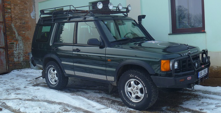

Tímto zdravím LR team a hned se zeptám: znáte někdo tuhle DII ? Zatím se s ní seznamuju, uvidíme jestli mi sedne nebo se vrátím rychle do Patrola :mrgreen: .
Zatím je to tak 50 na 50. Má nějaký mouchy, svítí ty 3 žlutý a SRS , plus je to líný jak veš.
Mám v plánu to rozchodit do OK stavu a dodělat ovládání mezidifu.Sundat zahradu...a tak
Snažím se hledat tady na foru, ale semtam se asi budu ptát, v technice je dost nepřehledno.
Fotečka:
Dík za info.
