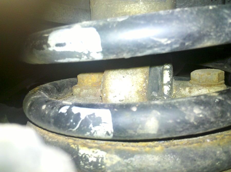

Ikdyž vím, že to není dobrá volba a je lepší auto zvednout pružinami a tlumiči, potřebuji poradit s podložkami pod pružiny. Dostal jsem je do ruky zadarmo, tak jsem se je rozhodl nainstalovat. Zadek jsem předělával z měchů a podložky jsem dal pod spodní misky, síla 30 mm. Tlumiče origo bez úprav. Jezdím s tím cca měsíc a vše bez problému. Na předek mám taky sílu 30 mm i s osazením na pružinu na spodek. Jen si nějak nejsem jist, zda dopředu podložku o takové síle vůbec dostanu. A jestli to bude s origo předními tlumiči nějak fungovat. Máte někdo radu?

Já jsem s touto myšlenkou také koketoval, jelikož vyrobit si podložku je asi nejlevnější lift auta. Tady na fóru sjem se dočetl, že zadní tlumič má dostatečný chod a zvládne to i bez prodloužení, takže podložit pouze péra a u předního jsem uvažoval nad tím, že podložka by podložila i silentblok tlumiče, respektive celý tlumič i s pružinou...

Asi to víš, ale dopředu je třeba trochu jiný podložky než dozadu, viz. tady: http://landroverforum.klape.cz/forum/do ... p?id=23718" onclick="window.open(this.href);return false;
Navíc, ale nevím určitě jestli je to zrovna podložkama, se oko tlumiče posunulu po silentbloku, což není asi úplně nejlíp :?

Já to napsal blbě. Po důkladném prohlédnutí mám ocelové podložky na přední pružiny, ale nahoru. Mají i osazení na vnitřní průměr pružiny. Jen si myslím, že bude problém je tam se sílou 30 mm vůbec dostat. A pak si taky nejsem jist, jestli to bude úplně dobře taky zvládat tlumič.
