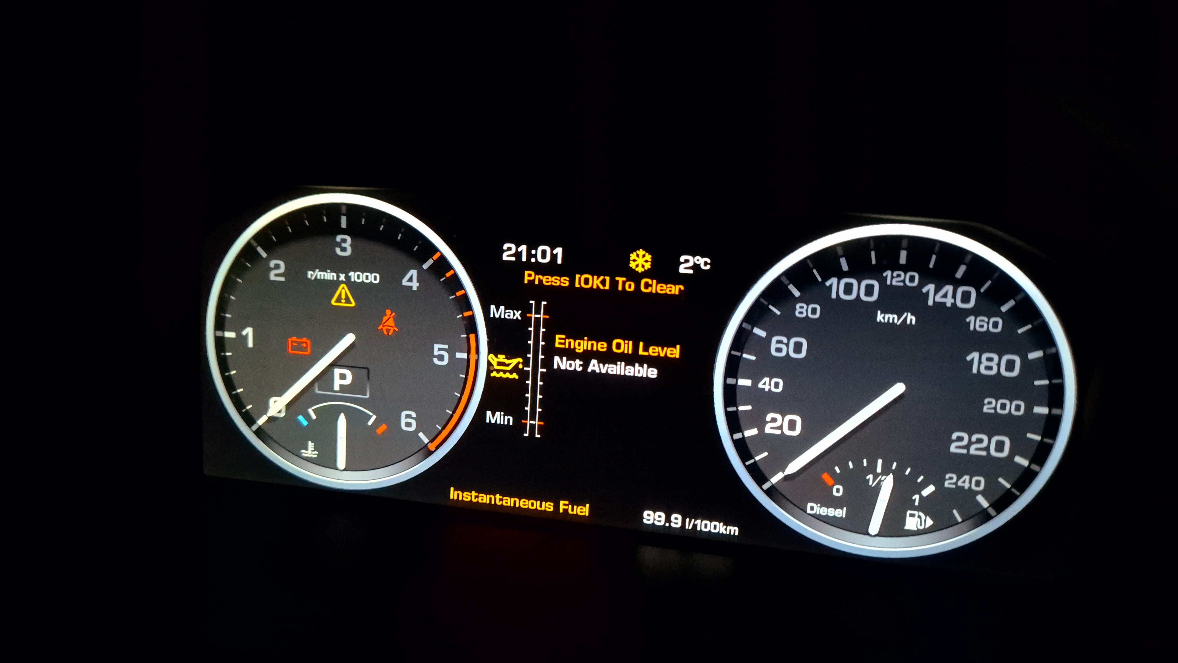

#11 Příspěvek od Michal Spisak » 13 lis 2024 19:52
Mám otázku ohľadom Range roveru 2011 vogue 4.4 tdv8. Po výmene oleja mi na kokpite ukazovalo, že olejová riska nie je k dispozícii. Neviete kde je problém?

#12 Příspěvek od Lukasino » 14 lis 2024 07:06
Bud velký náklon auta nebo moc brzy po chcípnutí motoru. Je potřeba počkat cca 20 min.
