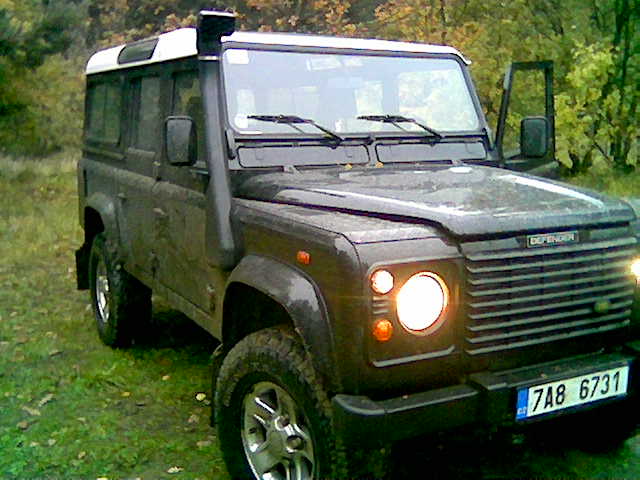

#7 Příspěvek od Jenda » 23 lis 2007 14:35
...tak tohle je asi kazdymu kdo ma Td5ku znamy kus.Tusim ze to pri castych opravach cerpadla potkalo kazdyho.
L.R.Defender 11O,Td5,2003 001.jpg (9.8 KiB) Zobrazeno 16127 x

mrkni se sem:
429,- EUR a problem je vyresenej na vzdycky
http://www.offroad-forum.de/viewtopic.php?t=15883

#9 Příspěvek od Jenda » 23 lis 2007 15:06
....jezis smarja ja vim ze nejsem moc inteligentni ale protoze nemecky nevladnu a prekladac v PC to moc nepobral,tak stale moc nechapu.
Stavros
Příspěvky: 2627
#10 Příspěvek od Stavros » 23 lis 2007 15:10
vymena cerpadla za jiny typ. Kazdopadne tu rychlospojku urcite pujde nejak vymenit.
Jenda
Příspěvky: 3573
tel.: 775 391 907
auto: 110
#11 Příspěvek od Jenda » 23 lis 2007 15:12
...jo jo dik,teprve se spozdenim na me vykoukli jeste dalsi fotky s tou nahradou v ramu. DIK

#12 Příspěvek od Ken » 23 lis 2007 15:32
Oprava jednoduchá, stalo se mi to taky, u Karla Slámy na vrakáči jsem zakoupil koncovku s kusem hadicehadičky propojil mosaznou spojovací trubičkou a stáhl stahovacími kroužky (takto se běžně opravují defekty hadic).
