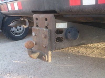

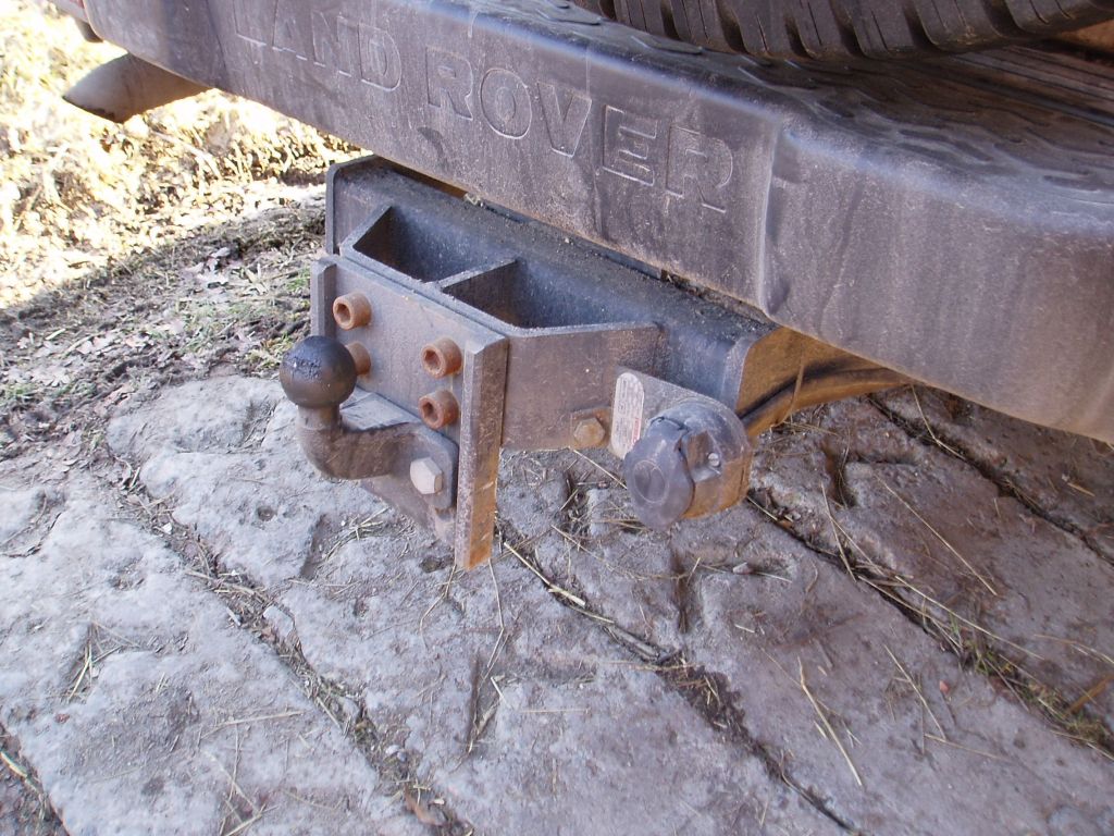

Ahoj Usko,
mám doma ocelovou platli, cca 25 cm dlouhou, na šířku držáku koule (rozteče těch 2 šroubů + něco navíc).
Je asi 15 mm silná a bylo to přesně pro tento účel - navrtat do ní díry a poté dát kouli do ideální výšky.
Je to vhodné pro ty, kteří nemohou dělat úpravy na vozíku. Dal jsem za ní asi 450,- v jedný kovodílně u nás.
Nikdy jsem ji nepoužil, protože nakonec nic netahám, takže mi tu leží, je to solidní kus železa (chtěl jsem tahat 3,5t).
Když budeš mít cestu kolem UO, tak se klidně stav.
Benja
Benja
Re: tažné zařízení
já tu plotnu mám taky,akorát namontovanou na autě,klidně se zastav,když si ji sundáš,tak ti ji půjčím,stejně ji nepoužívám

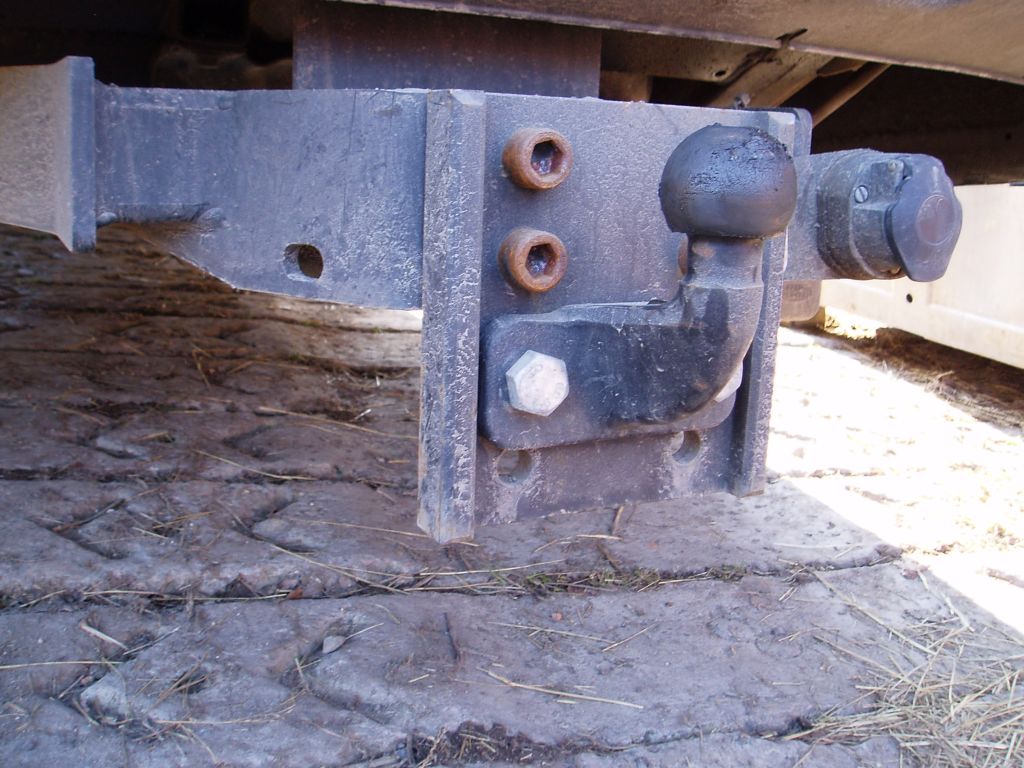

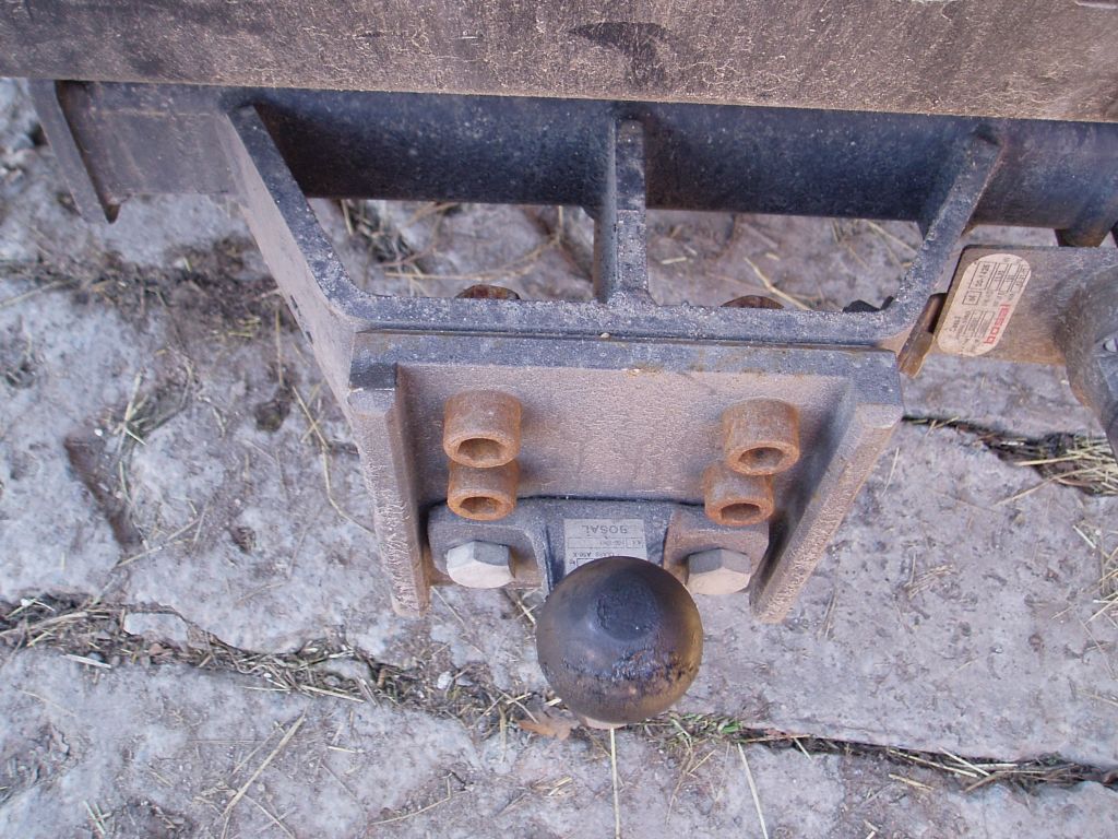

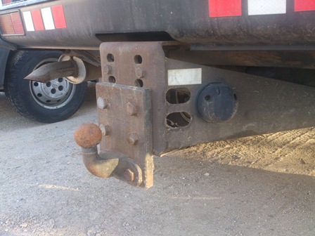

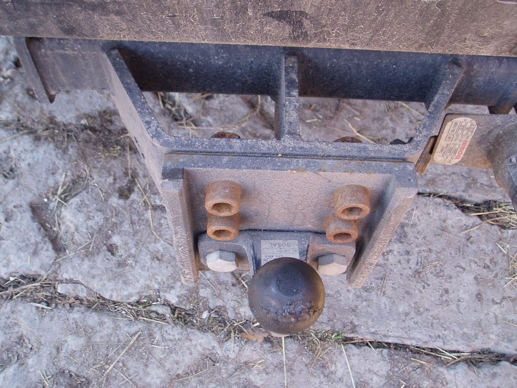

Re: tažné zařízení
mohol by niekto z Vás prihodiť fotku ako tá platňa vyzerá v reále? vďakagoodlift píše:já tu plotnu mám taky,akorát namontovanou na autě,klidně se zastav,když si ji sundáš,tak ti ji půjčím,stejně ji nepoužívám
D2 Td5
- Laci DII
- Příspěvky: 245
- Registrován: 04 pro 2011 18:40
- tel.: 0903155696
- auto: DII TD5 02
- Bydliště: okr. Levice
Re: tažné zařízení
takto nejak to mám v pláne aj ja,len mám trošku obavu či to vydrží aj pri 2,5t vozíku...
D2 Td5
MarekS
Re: tažné zařízení
Mám něco podobnýho zítra to vyfotím známej co mě to dělal říkal,že je to nějakej lepší materiál aby se hodil pro tyhle účely.goodlift píše:ta moje takhle
Mám to z 30 mm silnýho materiálu a je profrézovanej na 15 mm takže po krajích je to vystužený.

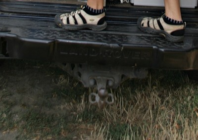

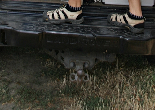

Oživím toto téma. Potřebuji na DII tažné...na trhu je toho celkem dost, ale nějak nemůžu vybrat, k většině mám spoustu výhrad. Co používáte vy?
Re: tažné zařízení
No všechny stojí za za starou belu protože snižují zadní nájezdový úhel. Já se chystám pořídit U.S tažné které zasahuje pod auto minimálně a koule se dá rychle demontovat a vyměnit za šekl pro potřebu tahání. Přiznám se, že nevím jak je to s papíry už mám tažné zapsané tak to neřeším chce to kontaktovat prodejce on ti řekne.
- Příspěvky: 15384
- tel.: 608 600 360
- auto: D2, Def 130
Re: tažné zařízení
Já mám na D2 tažné italské Ellebi. Funguje, je to na čep zajišťovaný pákou a moc nepřesahuje dolů. Zhruba jako to americké. Oproti americkému co jsem viděl, tak má jednu výhodu - nemá to vůli, takže v tom nebouchá.
Nevýhoda originálního provedení je. že zajišťovací páka je pod tažným a postupně se ohýbala směrem nahoru. Tak jsem během posledních 3 týdnů předělal na druhou stranu. Teď už se snad neohne. Dodělal jsem si do toho čep s dírou, který je tam normálně osazený trvale a je v něm našroubovaný velký šekl - na tahání. Funguje to super.
A když už jsem to měl sundané, tak jsem konečně po mnoha letech namontoval i duralový kryt nádrže. Chtělo ho to sice trošku poladit, ale je tam.
Re: tažné zařízení
Ta US verze mi připadá nejlepší, je ale u nás homologované a kolik za něj jde pověsit? Asi to nebude na 3,5 že? Je u nás oficiální prodejce, který mi to posvětí k přihlášení?
Re: tažné zařízení
Zajímavé, jak máš vyřešený problém u naliftovaného auta to máš nějak uhnutý dolů?MadTom píše:Já mám na D2 tažné italské Ellebi. Funguje, je to na čep zajišťovaný pákou a moc nepřesahuje dolů. Zhruba jako to americké. Oproti americkému co jsem viděl, tak má jednu výhodu - nemá to vůli, takže v tom nebouchá.
