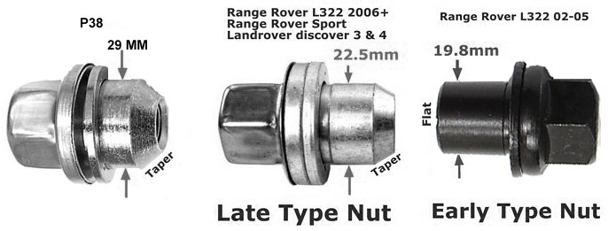

Ještě něco ke šroubům, co jsem našel na Netu.
lr wheel nuts.jpg (33.32 KiB) Zobrazeno 15337 x
