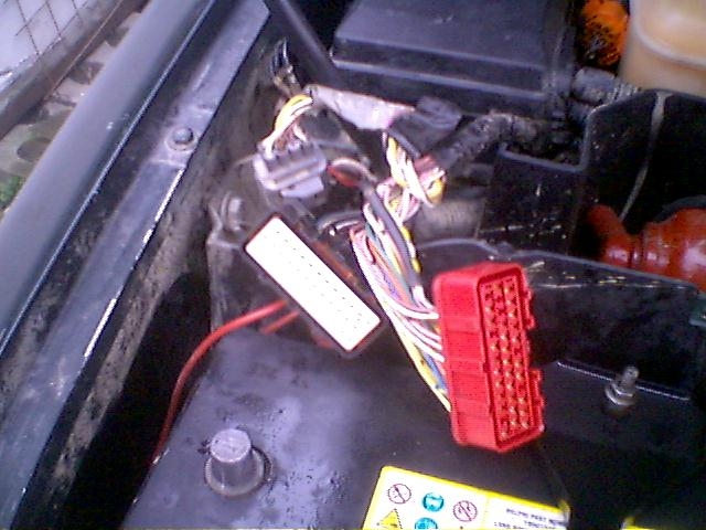

Co konektor u jednotky? Nemáš v něm olej?

Dnes jsem opět sundal víko ventilů a zdemontoval konektory u vstřiků. Všechny konektory jsem na vstřiky pak montoval jednotlivě, vodič po vodiči s novými konektory a zapájel, samozřejmě zaizoloval. Vyčistil jsem technickým benzínem a také kontaktolem konektor přimontovaný na motoru. No a pak jsem vymontoval jednotku. Ten červený konektor byl úplně plný oleje. Vyčistil jsem ho a také patici a našel čtyři piny, které byli černé. Vyčistil, stříknul kontaktolem a poskládal zpět. No a světe div se, funguje to.

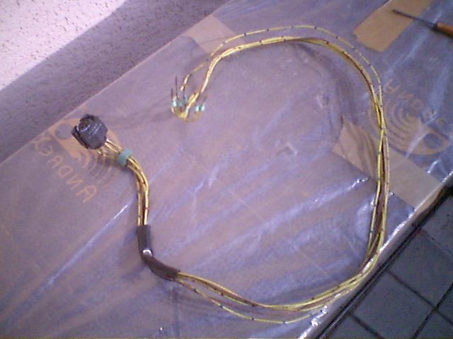

Je to standartní problem....řešil jsem to přerušením jdnotlivých vodičů ke vstřikům navléct smršťovací bužírku dobře spojit a procínovat přetáhnout smrštovačku a zahřát atd.Tto vše před mnoha lety a od té doby mám klid.
Měděným lankem vzlíná olej do ECU je třeba tohle vzlínání přerušit. Je to tu mnohokrát popsáno.MIloš II

Re: TD5 nejede na 5
#18 Příspěvek od vladob8 » 26 úno 2013 22:43
Takto som to vyriesil ja pred dvoma rokmi a pokoj, konektor na veku aj na RJ suchy!
http://landroverforum.klape.cz/forum/vi ... =6&t=13384" onclick="window.open(this.href);return false;
