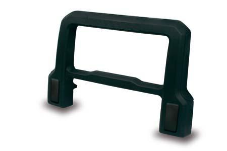

Mám rád chodce, tak jsem se rozhodl, že dám na auto gumový originální "A" bar namísto železného. Na autě je naviják, takže se trošku pátralo, jak to vlastně půjde dohromady. "A" bar jsem sehnal starší, ale pro nárazník bez navijáku, s tím že se to upraví.
Nakonec se usoudilo, že by to byl tak velký zásah (řezání, lakování atd.) že je lepší to sehnat nové a tak to nakonec i dopadlo.

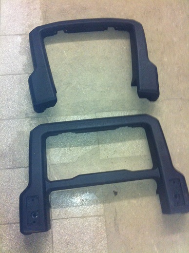

Zde jsou rozdíly, kdyby to někdo v budoucnu řešil.
VPLPP0060 - "A" bar pro originální -rovný - nárazník bez navijáku (někde ho prodejci nabízí se středovou příčkou, někde bez ?)
VPLPP0061 - "A" bar pro originální - s vaničkou - nárazník s navijákem

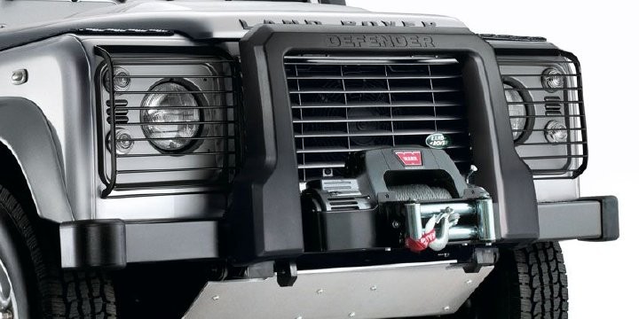

VPLDP0105 - originální nárazník s vaničkou pro naviják Warn, nárazník má otvory pro montáž gumových rohů. Bripart nabízí stejný nárazník jako aftermarket, ale bez otvorů pro ty rohy. Jestli tam jdou napasovat, nevím. Originální náraznik se dá objednat i pro naviják Superwinch. Má samozřejmě jiné obj.číslo, protože má jiné rozteče šroubů pro montáž navijáku.
DPT100070 - originální gumové rohy pro nárazník
DZN100080 - příchytky pro gumové rohy

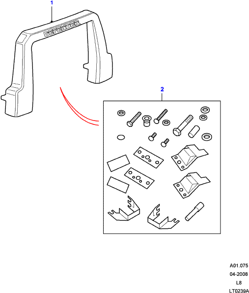

LR005236 - sada pro montáž "A" baru na nárazník
VPLPP0061 pro naviják
VPLPP0060 bez navijáku a bez středové příčky
VPLPP0060 bez navijáku a se středovou příčkou
LR005236 montážní sada

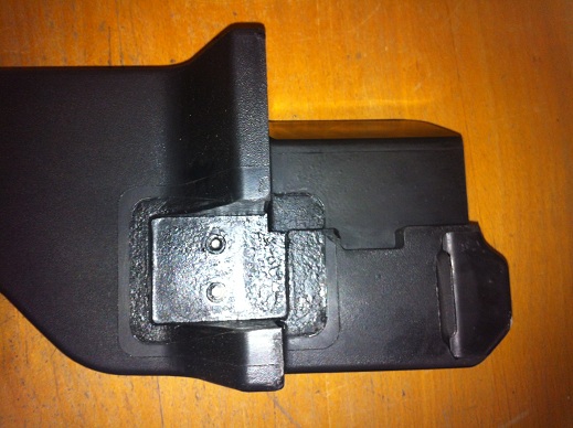

#2 Příspěvek od MOPADŽI » 20 úno 2013 10:13

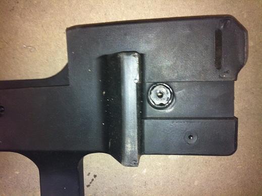

Tady jsou rozdíly v uchycení.

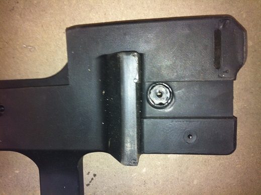

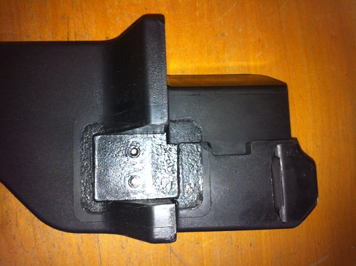

#3 Příspěvek od MOPADŽI » 20 úno 2013 10:18
Gumový roh nárazníku.
DPT100070
DPT100070

#5 Příspěvek od eliott » 20 úno 2013 19:10
MOPADŽI píše:Gumový roh nárazníku.
Doplním, že jdou namontovat i na ten Britpar nárazník.

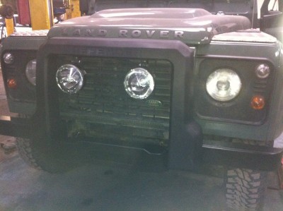

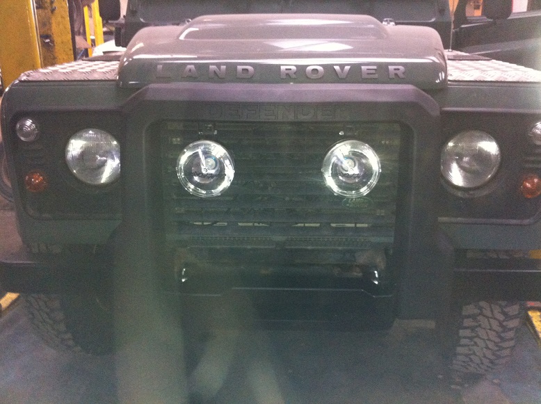

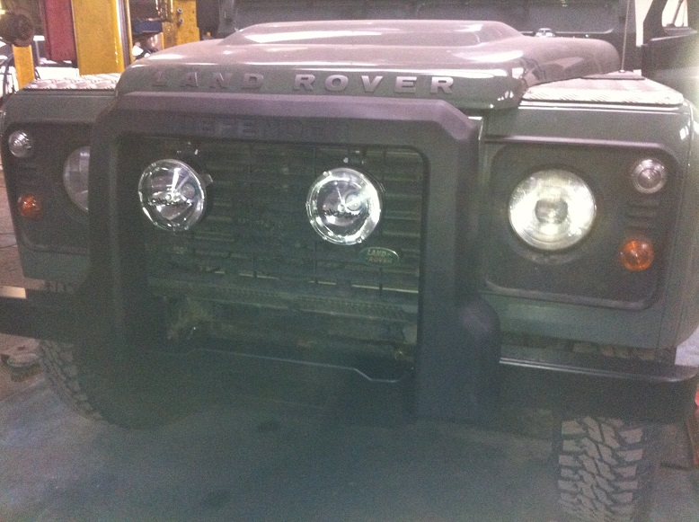

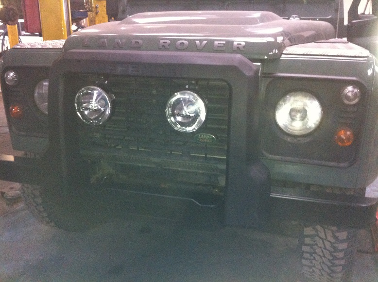

#6 Příspěvek od MOPADŽI » 08 bře 2013 13:49
A je tam.
Fotky jsou z telefonu a ještě při nedostatku světla, tak sorry.

Re: Gumový "A" bar
#7 Příspěvek od lumberjack » 08 bře 2013 15:43
Takhle s těma přídavnejma světlama to vypadá vážně hezky. Ovšem jestli to chodci pomůže, tomu moc nevěřim. Dřív mu tou vanou na naviják rozdrtíš hnáty :mrk
Re: Gumový "A" bar
#8 Příspěvek od MOPADŽI » 11 bře 2013 11:43
To pravda.
Dáme gumové rolny :wasntme
