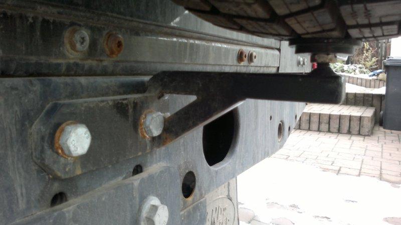

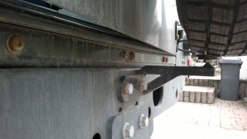

Mám to ještě jinak a to od původního majitele a vypadá to funkčně. Na nárazníku je přišroubovaná šibenice na kterou kolo při zavření dveří naklouzne a tak je přidělané na dveřích ale opřené o pevnou podložku - šibenici. Jednoduchý a funkční udělátko...

Máte to mít. :-)
Na té druhé fotce nejsou dovřené dveře, proto je to vyosené.

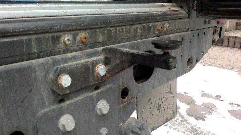

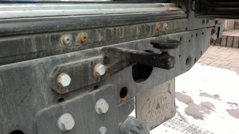

Zajímavé řešení, ta podložka na kterou najede rezerva je výškově stavitelná?
Tomas K (tkala)
Příspěvky: 1172
Re: držák rezervy
#12 Příspěvek od Tomas K (tkala) » 28 úno 2013 21:20
Ano je, v tom "kloboučku" je závit a pod ním kontramatka. Zkus rozkliknout ten dolní obrázek, je to trochu vidět.
