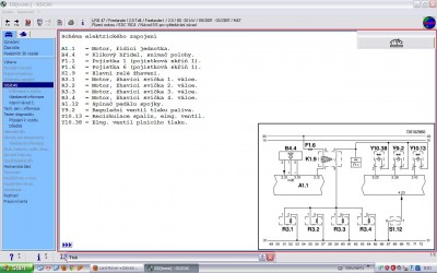

Zdravím,potřebuji někde sehnat schéma elektriky na td4. Mám problém s ventilem turba jde mi tam 8,5volt a on mi špatně spína a to ho mám novy. Když ho propojím přes baterku s 12volt tak funguje. Takže nevím jestli to bude třeba špatná kostra nebo řidicí jednotka. Mechanik kamoš řiká by byla možnost natahnout druhy drat ale neví jak je ten ventil ukostřen +nebo-.Kdo by mi mohl v tomto pomoct byl bych rád. Na to schéma jsem já nikde nepřišel.

Snad ti pomůže tohle.
