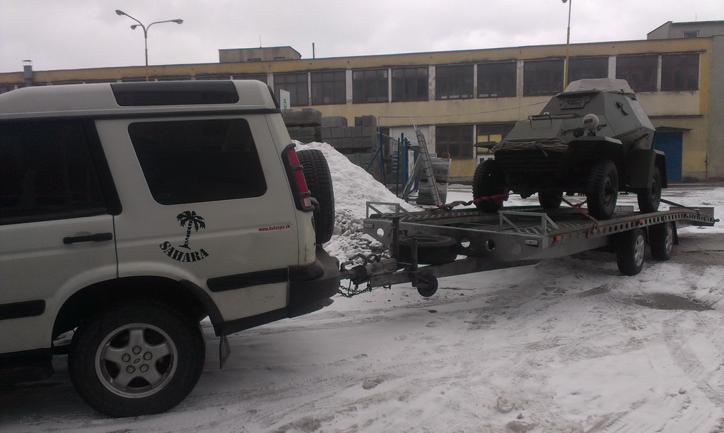

Ahojte,
Cez výkend som viezol túto potvoru naprieč SK. Z BA som isiel s prazdnym vozikom do Banoviec tam nalozit, odtial tatry a naspet takisto. Pri spiatocnej ceste sa nam prvykrat rozsvietila oranzova kontrolka ACE tak som pri nastartovanom aute pozrel nadobku ACE - kvapaliny bolo dost a aj bolo vidiet cirkulaciu. Nasledoval restart auta - kontrolka uz nesvietila. Tak sme pokracovali dalej... po par desiatkach km znova oranzova kontrolka ACE. Nakolko sme uz boli blizko banoviec a ziadne ine prejavy som nezaznamenal , pokracovali sme v jazde. Auto sme vylozili , isli dalej do BA. Celu cestu uz kontrolka nezhasla ani po odpojeni vozika. Nema niekto nejaky napad cim to moze byt ?
