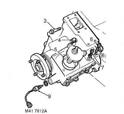

Vim že se to tady často píše, ale na kolik by ta uzávěrka dif. zhruba vyšla?
..Nejlepší by bylo kdyby jel někdo zkušenější se mnou se na to auto podívat, protože přeci jen se v tom v praxi až tak nevyznam

Pokud vlezeš pod auto a na rozvodovce nad vstupem předního kardanu najdeš tu součástku co je chycená šroubem s č.4, tak jí máš vyvedenou a bude ti stačit ovládání: http://www.toomich.cz/obchod/land-rover ... covery-ii/" onclick="window.open(this.href);return false; jinak musíš rozvodovku vyměnit a nebo dokoupit sadu http://www.ashcroft-transmissions.co.uk ... ductId=206" onclick="window.open(this.href);return false;
