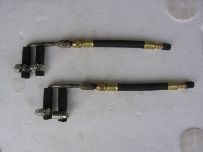

Prodám přípravek na přímé dofukování měchů kompresorem. Při poruše EAS na cestě neocenitelný pomocník. Cena 1000,-Kč

Prosim tě a jak to funguje? Odhaduji že máš v plánu propojit zadní a přední nápravu na jeden ventilek a ty dofukovat komresorem?

Hm, ono by to v zásadě asi i fungovalo, ale já bych pořád raději šel cestou M.A.R.S.u, resp. touto...

alap píše:Prosim tě a jak to funguje? Odhaduji že máš v plánu propojit zadní a přední nápravu na jeden ventilek a ty dofukovat komresorem?
Hadičky od měchů odpojíš od ventilového bloku a zapojíš do hadic na obrázku, vždy jednu nápravu na jednu hadici - potom bude auto rovně. Po namontování nafoukáš měchy jakýmkoli kompresorem. Jak již tu někdo napsal, přípravek by měl být povinnou výbavou P38. Pro příklad uvedu tuto zkušenost. Jsi na dovolené 500km od domova. Auto se sfoukne do nouzového režimu. Ty nasadíš během 10min hadice, u nejbližší pumpy dofoukáš měchy a dojedeš domů, kde auto v klidu opravíš. Se sfouknutým pérováním(na gumových dorazech) ujedeš možná 100km ale 500km nevydržíš. Kdo to zažil, potvrdí.

Jsou v tom zpětné ventilky na každé větvi? Pokud ne, tj. pokud to oba měchy na jedné ose propojí vzájemně, jezdil bych hodně opatrně v zatáčkách.

Právě na to jsem OC chtěl upozornit. Podle obrázku to vypadá právě jen na propojení. A pak bych si vůbec nebyl jistý nějakou rovinou. Nemyslím si že auto je vyvážené na každé straně. Už po nafouknutí by jedna strana šla dolů a druhá nahoru. A to nepíšu o těch zatáčkách. A i kdyby tam nějaké ventilky byli schované, tak to stejně nesrovnáš do roviny, protože zkrátka půjde vzduch do strany která bude lehčí. To by jsi pak jedině musel nafouknout vše na doraz a pak bych teda raději jel po prázdným jak přetlakovaným. Jízda bude chvilku stejná, než se nějaký svleče. Nechci ti tady hanit inzerát, ale tohle nemá cenu ani 5kč. To raději ventilek na každou hadičku.

Navíc je to udělaný dost pras... nehezky. Za litr :mrgreen:

Staci dve tecka a 20 cm hadicky do ni dva pneu ventilky na kazdou napravu cca 250,-Kc.Spata

A nebo jen automobilový ventilek, ořezat gumu a koupit si vzduchovou spojku průměru 6mm a na jednu stranu dát ten ventilek a popřípadě vytahat hadičky a nasunout tohle. Záležitosti vše do 100Kč.
Asi jsem to pánovi už dosti pohanili, já si myslím, že s tímhle díru do světa neudělá.
