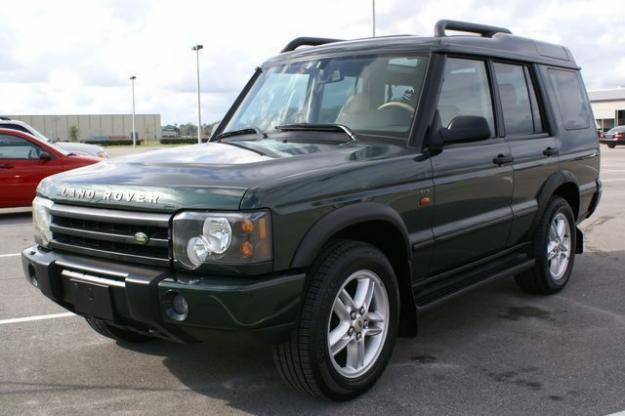

Pánové, netušíte někdo, jaký je rozdíl v montáži tlustých hagusů oproti těm klasickým "evropským"? Jsou záměnné? Nebo jsou ty tlusté jen "návlek" na těch tenkých (vypadá to, že zepředu jsou 2 šrouby...).

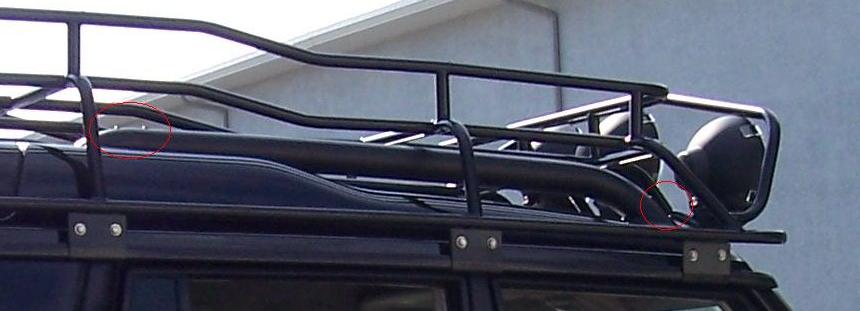

Jak vypadá originální uchycení vím. Já bych řekl, že jsou to návleky (chtělo by to potvrzení někoho, kdo je má, nedávno tu byla liftnutá stříbrná D2 v inzerci). Viz zakroužkované šroubky na obrázku. Né že by to bylo životně důležité, ale líbí se mi ty široké :inlove

nie su to navleky, je to originalny LR diel: CAC500140PMA a CAC500150PMA (lavy a pravy hagus).
btw myslim ze su priamo vymenitelne za tie tenke - mali by pasovat diery. skus pozriet na nete, cital som ti niekde.

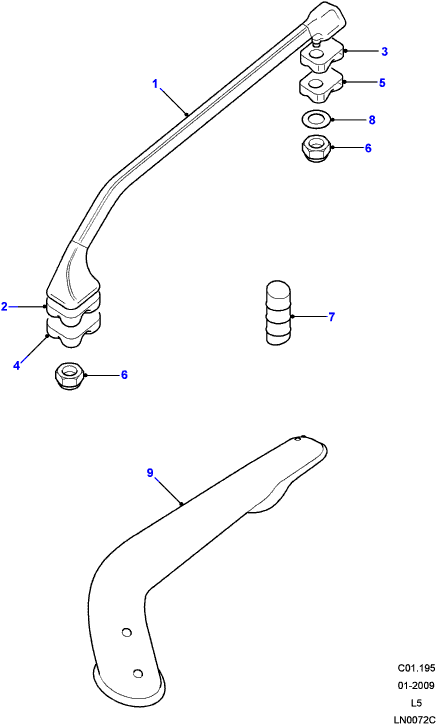

Díky. A z tohoto su už úplně zmatený:

ja ich mám a návlek to nieje,vyzerá to tak,že v zadnej časti strechy je kvôli tomu osadeniu hagusu vyrezaná časť strechy a je okolo toho aj seriózne sa tváriace tesnenie.ak prídem nato ako sa sem vkladaju fotky tak to nafotím a vložím,alebo si pošli mail

Kouknout do RAVE - je tam mezi accesories i návod na montáž prodloužení klasických hagusů. Je to tam docela pěkně popsané. Příprava ve střeše je.
Za mě bych doplnil - ta těsnící pěnovka ráda netěsní. Někde mi stačilo ji oboustraně podmáznout silikonem, jinde jsem dával dvě na sebe.

U toho zadního prodloužení hagusů to vypadá stejně a prostě se zevnitř vyvrtá dírka 4mm do stropu (aby sis naznačil díru ve střeše) a pak vykružovačkou díru do střechy (34mm) do které zapadne ten puk zespodu hagusů. Pod střechou jsou vyztužená místa i díry pro šrouby hagusů. Největší výzvy jsou: trefit 4mm dírku zespoda co nejkolměji (stačí udělat přípravek ze šroubku) a pak vykroužit plech střechy vykružovačkou 34mm.
To Ti ty hagusy dřív zreznou než je tam dáš :P
Popis montážeprodloužení hagusů najdeš v prvním dokumentu v pravm sloupci "Accessory Fitting Guides"

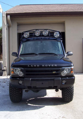

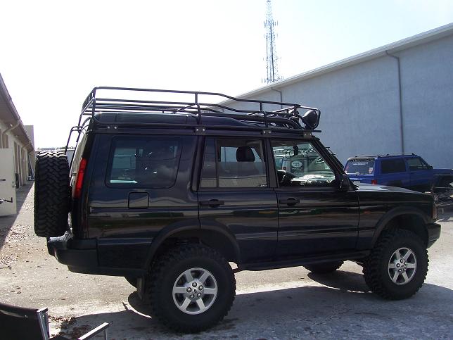

Ondra_BIG
Příspěvky: 281
Registrován: 26 črc 2010 07:44
auto: ex D2 2004
Re: Americké Hagusy a D2
#15 Příspěvek od Ondra_BIG » 24 led 2013 21:13
Tommy77 píše:Ondra BIG - kdyby jsi chtel nejak nafotit ty americke, klidne napis, mam je na aute.... :hand
...me se teda hodne libi ta zahradka na fotce, ikdyz vidim jenom kousek.... :heart
http://www.voyagerracks.com" onclick="window.open(this.href);return false;
Na tom obrázku se díváš na moje auto za 2 roky :inlove :D
