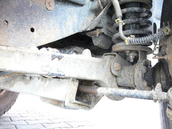

Na koulích přední nápravy byly kruhové rýhy odpovídající cca průměru těsnění koulí. Rýhy šly prstem zřetelně nahmátnout, jejich hloubka mohla být odhadem až 1mm. Je to takto normální, nebo to už svědčí o vysokém opotřebení?
Další podezřelost byla, že "vzpěra" u nápravy (viz foto) byla u pravého kola ohoblovaná od pneumatiky do hloubky cca 3mm. Vypadá to jako by při plném rejdu drhla pneu o tu vzpěru. Pokud jsem vytočil plný na místě nic se nedotýkalo, otázka je jak to vypadá za jízdy. Nebo to mohlo vzniknoput před nějakou opravou - je vidět, že šrouby které drží v motorovém prostoru "domeček" kardanové tyče řízení byly povolované, takže něco se s řízením asi dělo.
Předem díky za názor.

#8 Příspěvek od matooo » 19 led 2013 19:24
Ryhy na koulich jsem mel taky od gufer vyrezle tak jsem koupil nove koule. Videl jsem to na hafo autech asi jak se zanedba udrzba nebo vekem se to deje. Ale nevidim to tragicky myslim ze ty moje by jeste par let vydrzeli. Akorat jak se to prodre rezne to tam a sere to ty gufera a tece ti s toho vazelina s kule. Na vyhoblovane rameno bych se taky vyprd akorat mas na naprave srouby tam si stelujes doraz tak bych to poladil. A to ze to tahne na stranu muze mit mraky duvodu.

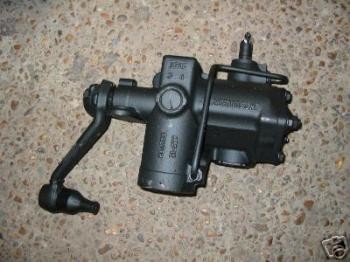

SJ410
Příspěvky: 642
Bydliště: Plzeň-sever
Re: Rýhy na koulích :)
#9 Příspěvek od SJ410 » 19 led 2013 19:24
Takže teda myslíš převodku řízení.
Když táhne při brždění do strany, tak za to můžou brzdy, na jedný straně
prostě funguje brzdič líp.
Už radši na nic...

#12 Příspěvek od Dalinov » 19 led 2013 19:29
jestli je ta převodka krytá ještě plechem tak asi jo. Prostě jak tyč od volantu prolézá přepážkou která odděluje kabinu od motorového prostoru, tak jde ta tyč v motorovém prostoru přes jakoby plechovou krabičku, a pod ní je hned kloub na té volantové tyči. škoda že jsem to nevyfotil
Naposledy upravil(a) Dalinov dne 19 led 2013 19:46, celkem upraveno 1 x.

#13 Příspěvek od gibson » 19 led 2013 19:30
ja by som skor tipoval, ze je prihnuta tyc riadenia, volant pri priamom smere musel byt pootoceny tak to "opravili" pootocenim toho kardanu na riadeni...
alebo je tyc riadenia rovna len prevodovka riadenia pri priamom smere nieje rovno
strasne blbo je sa mi vyjadrit :mrgreen:

#14 Příspěvek od Hanys_a_Kaca » 19 led 2013 19:32
Rejhy na koulich v poradku nejsou, ale je otazka, jestli to co nahmatavas, neni jen nahromadena zatuhla spinava mastnota na mezi toho, kam chodi gufero kdyz das plnej pravej nebo levej rejd. Pokud je to ono, tak je to ok, ale tam, kde to chodi skrz to gufero by ty koule mely byt hezky hladky - cisty, blejskave.
Odrbane rameno predni napravy od pneumatiky neres, nekdo prehazoval kola a nenastavil doraz rejdu.
Prevodku rizeni zkontroluj na tesnost, at z toho nic nechcije. Poslouchej jaky ma zvuk servo, kdyz das plnej rejd a drzis volant "nadoraz" - nemelo by to kvicet ani nijak cukat.
Jestli je ta nadhera nekde kolem Prahy, muzu se na ni zajet podivat, jsou tady ale mnohem zkusenejsi, Myslim, ze se vyplati si s sebou vzit na koupi nekoho, kdo uz defa nekdy videl, ikdybys mu mel neco zaplatit.
Hodne stesti.

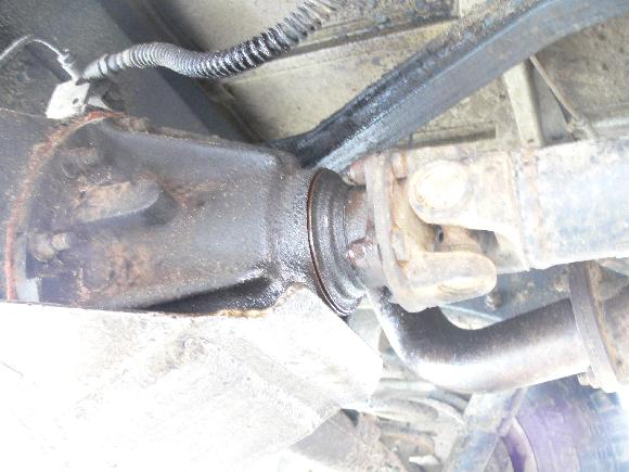

ještě jedna věc - za zadního diferenciálu odstřikuje mazivo - jak je to tam těsněné? - co by pravděpodobně mohla obnášet oprava?
gibson
Příspěvky: 3321
tel.: +421907201052
auto: D1, mini, L322 Tdv8
Bydliště: stará ľubovňa
#19 Příspěvek od gibson » 19 led 2013 21:13
je tam gufero
dole kardan, stiahnut unasac atd.
