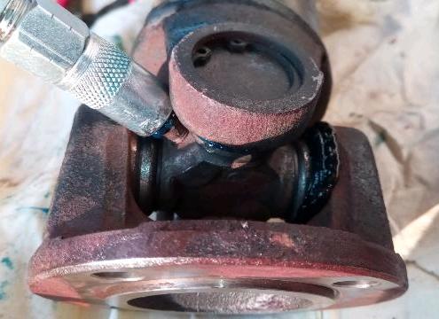

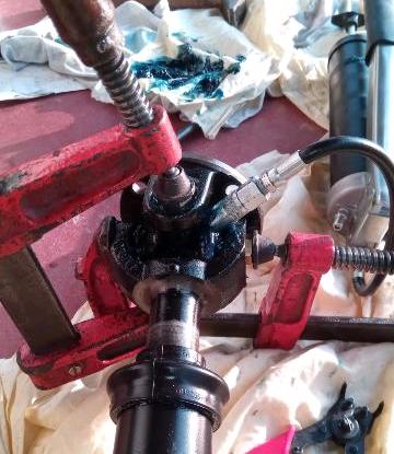

Včera som sa dokopal poriadne premazat všetky kríže kardanov, keďže pri poslednej údržbe mi vazelina liezla von len z jedného loziska - kriza zadného kardanu.
Zápasil som z tým asi 3 hodiny, než som donútil staru, potom aj novú vazelinu vyliezť zo všetkých krížov.
Nakoniec mi pomohli stolárske sverky a 10na matka.
Predný kardan išiel pekne premazat.
Všimol som si že aj kryze na predku sú iné ako na zadku. Zadné majú plechové prachovky, a predné majú biele plastové prachovky.
Ako to mazete VY ?
