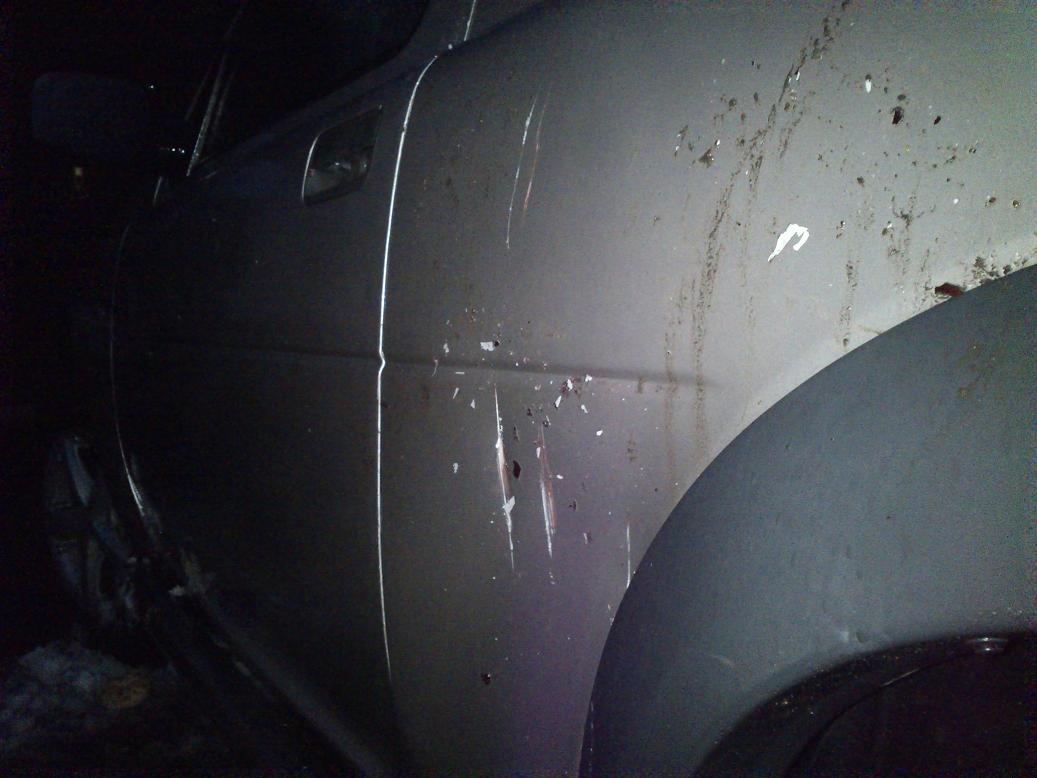

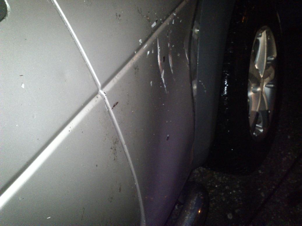

Je moznost vymenit lavy zadny blatnik ako jeden diel? 3 dverova verzia. Nejaky odkaz na predajcu?Dik.

Vies co?Kukal som na to teraz poriadne cez den a je to fakt prkotina a hlavne takyto plech sa vraj nepredava,to by mi z bazaru chlapik musel vyrezat z ineho Landiku a potom to urezat z mojho....fuj.To ne.
Ked by isiel dat dole podbeh v prednej casti zadneho kolesa,tak by sa to v pohode dalo zatlacit späť a trochu vyklepat,povrch zatmelit a strieknut.Ide ten podbeh dat dole tak,aby sa dal nahodit zase? Teda aby sa neznicili nejake plastove nyty alebo co tam je?

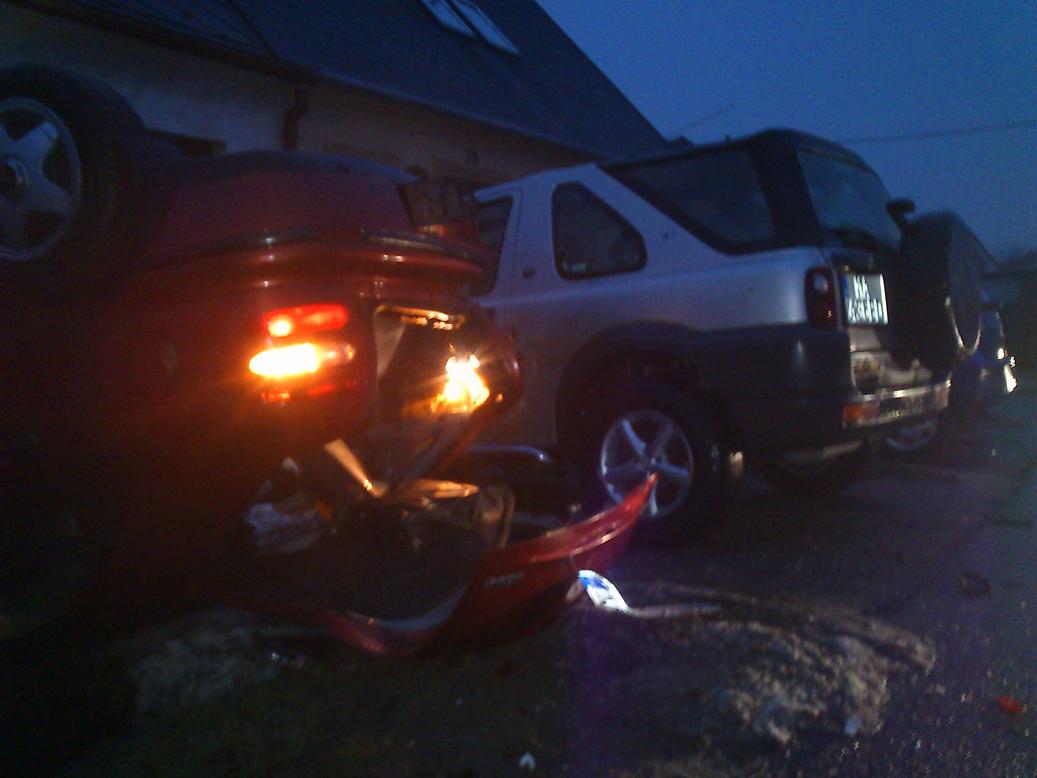

ospravedlňujem sa za Offtopic, ale tá posledná foto vyzerá zaujímavo... :hmm:

dandee píše:Vies co?Kukal som na to teraz poriadne cez den a je to fakt prkotina a hlavne takyto plech sa vraj nepredava,to by mi z bazaru chlapik musel vyrezat z ineho Landiku a potom to urezat z mojho....fuj.To ne.
Tak to ti někdo pěkně kecal, ten blatník mám a novej. Takže se určitě prodává. A na tvém by se to samozřejmě řezat (spíš odbodovat) muselo. Jinak to vyměnit nejde.

Da sa dat ten bakelitovy podbeh dole,aby sa odkryl plech zvnutra?Myslim tak,slusne,aby som ho nejak neznicil,alebo nepolamal nyty?

#7 Příspěvek od tagr » 21 pro 2012 08:27
normálně vyndáš střed nýtu a pak ten zbytek stačí na to malý šroubovák a kleště.jinak je to opravdu prkotina, měnit se to nevyplatí :Pohoda:
