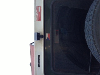

Mám v D2 - monitor 3,5" LCD nad zrcátkem, ale v Defu jsem ho viděl v palubovce a kameru vzadu na žebříku na dveřích. Akorát kamera je potřeba taková, co má stranově převrácenej obraz a nejlépe i infračervené přisvícení. A velmi širokej úhel koukání. První kameru jsem měl bez otočeného obrazu - na rovné couvání, abych netrefil to auto za mnou to stačilo, ale když to mělo být couvání do zatáčky, tak začala zábava. Když s tím Land Jirka zajížděl do dílny, tak si málem zboural vrata. :mrgreen:
Displej dneska stojí do 1000Kč, kamera do 600Kč. Mám to trvale zapnuté, akorát v noci si displej tlačítkem vypnu. Funguje mi to díky umístění kamery nahoře, jako druhé zpětné zrcátko. Uvažuju ale o druhé kameře, která bude níž a bude vidět až na tažné auta, teď mi tam vadí rezerva na dveřích.

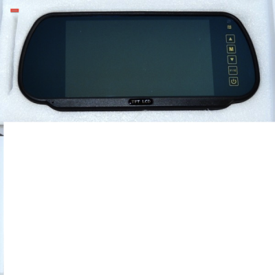

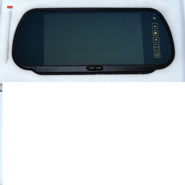

ahoj kamera s infra a lcd 7" v zrcátku, které je na původním.Foto ilustrační je stejné, akorát jsem ho ještě neblejsknul.

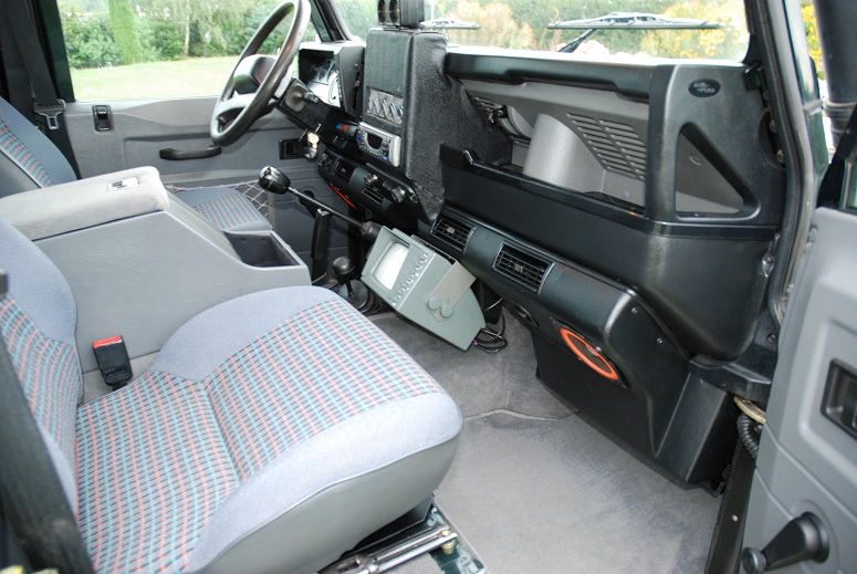

Ty máš Defíka? Kdysi jsem tam dal tohle:-))))
Příspěvky: 3312
tel.: 608 969 607
Re: Couvací kamera a monitor
#6 Příspěvek od Luboš M. » 12 pro 2012 23:28
Prej to byl strašnej sonar :mrgreen:

Luboš M. píše:Ty máš Defíka? Kdysi jsem tam dal tohle:-))))
No jasně že mám defíka. Jsme spolu domlouvali pevnosťák, pamatuješ? :-)
Když tak koukám na tu Tvojí instalaci, mohl bych dopředu na kapotu dát starou obr televizi kterou kdekdo vyhazuje. :-)

Nejsem si jistej jestli se to na tom zrcádku udrží, podle fotek maj všechny monitory co jsou na zrcádko ty packy na uchycení takový fórový. Mě zatím nejlépe vychází na pevnou montáž místo zrcátka to s možností přilepení přímo na sklo. Otázka je jestli ten držák nemá vůči sklu blbej úhel. http://www.stualarm.cz/produkt/ds-450a- ... edni-okno/" onclick="window.open(this.href);return false;

Packy na zrcatku jsou na pruzinach, ktere puvodni zrcatko sviraji, ale pri planovanem prujezdu drsnejsim terenem je lepsi zdratko mit podlepeno oboustrannou paskou, jistota je jistota. Problem je ve vaze zrcatka ohyba puvodni zrcatko tudiz jsem ho na pevno zafixoval.
