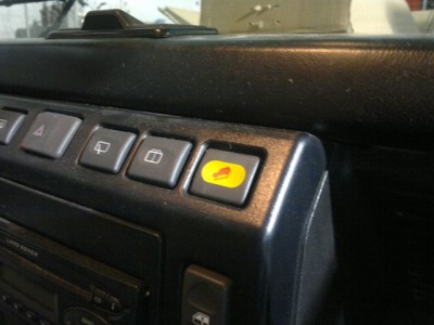

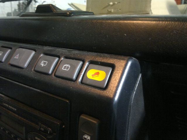

#11 Příspěvek od vladob8 » 14 pro 2012 23:08
Princip je v tom ze ked ides dole strmy smyklavy svah mozes pri brzdeni dostat smyk, auto natocit o 90st. a nasledne prevratit. Tento system brzdi pri zaradenej redukciji uplne sam a navyse polohove senzory snimaju smer auta a pri natoceni smeru jazdy brzdenim kol na rychlejsej strane drzia autu v priamom smere. Mam to vyskusane a v extremnych podmienkach to funguje skvele (blato, sneh). Nesmies vtedy sliapat na brzdu a rychlost menis len prevodovymi stupnami.

#12 Příspěvek od masar » 14 pro 2012 23:10
Funguje je to jen na redukci a pokud to neudrží směr brzděním, tak si to i přidá plyn :wink:

#13 Příspěvek od MadTom » 15 pro 2012 07:41
A jenom doplním, funguje to jenom tehdy, pokud je svah tak prudkej, že to neubrzdí pouze motorem. A jak už tu zaznělo, rozdíl je v tom, že to brzdí pomalu, naproti tomu, když se šlápne na brzdy a auto jde téměř okamžitě do smyku. Používám to, akorát mi tam chybí možnost nastavit si vyšší rychlost, protože přeřaďovat na vyšší rychlostní stupeň v klesání většinou není to pravé. u Disco3 se v tomto režimu tuším dá rychlost upravovat tlačítky tempomatu. Na druhou stranu, když o to doopravdy jde, tak radši pomalu, než se někde rozplácnout.

#15 Příspěvek od Acon » 15 pro 2012 15:50
žiadne snímače polohy ani náklonu s tým nemajú nič spoločné. Reálne to funguje len na 1. stupni pri redukcii. Ono ani nemá zmysel také niečo pouťívať ak sa dá kopec zísť rýchlosťou ktorá zodpovedá vyšším stupňom. V návode na použitie str. 195 "Jízda v terénu" časť "Sjížedí prudkých kopcu" je to jasne napísané. Zaradiť redukovanú 1, zapnúť HDC a o nič sa nestarať, Celý systém funguje na základe info zo snímačov ABS. Ak nestíha brzdiť motor zasiahnu brzdy a pribrzďujú jednotlivé kolesá tak aby bola zabezpečená trakcia a riaditeľnosť vozidla. Ak sú adhézne podmienky také, že dochádza k zablokovaniu kolies, systém si pridá plyn a zároveň pribrzďuje tak aby sa všetky kolesá otáčali rovnako. Osobne som zažil zjazd po mokrom snehu kedy už ani HDC nedokázalo udržať rýchlosť no vydržal som nebrzdiť a auto bolo ako tak riaditeľné. Odniesla si to škridla/taška na streche jednej chalupy a môj zadný blatník. No na kolajach bolo pekne vidieť, že aj keď v šmyku, auto stále ako-tak sledovalo predné kolesá.

#16 Příspěvek od MadTom » 15 pro 2012 18:00
Doplním - funguje to u manuálu na jakoukoliv redukovanou rychlost. Ono i na ty vyšší kvalty je to docela pomalé. A hlavně to funguje i na zpátečku.
