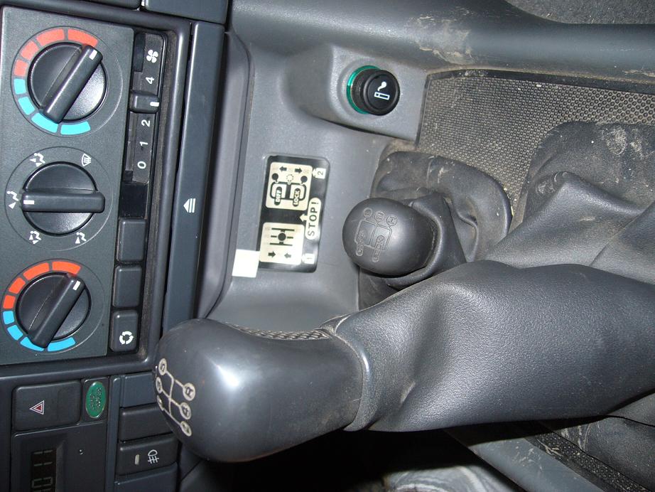

Ahoj, můžete mi někdo prosím podle fotky popsat, co pomocí malé páky zapínám...?:) Díky Co konkrétně znamenají symboly H, L, Diff, Lock a co se při jejich zapnutí děje? :) žil jsem v tom, že Diff. znamená uzávěrku mezinápr. dif. ale Disco 2 ji prý nemají....Díky moc

H - rychlý převod, L - pomalý převod. Dif lock je uzávěra mezinápravového diferenciálu, možno použít pro rychlý i pomalý převod.

clovece a jsi si jistej ze mas Disco 2? :)
jinak bacha s touhle packou dokaze udelat spoustu skod kdy ji budes treba pouzivat na suchym asfaltu a tak.... :wink:

Jojo, Disco 2. Podle vysvětlení J, Kučery jsem vše pochopil a je to tak, jak jsem si myslel. Takže díky!!!! :D

Tak to jsi mimo. Disco, co máš na obrázku je samozřejmě jednička 300Tdi. Do r.1994 to byla 200Tdi, ale 300Tdi je pořád jednička a dělala se až do roku 1998, kdy přišla dvojka s pětiválcem TD5. Ta se dělala do r.2004, kdy přišla trojka s TDV6.

Máš 100% Disco I. Disco serie II se vyrábí od roku 1998 a je to pětiválec. Od roku 89 do 94 to byla Disco 200Tdi a v roce 94 udělali jenom facelift. Ten se vyráběl do 98 a říká se mu 300Tdi. (říká se tomu podle typu motoru). Ale od roku 89 do 98 to byla pořád Disco I. Jsem si tím jistej. K

Jsem schopny.... :lol: mas urcite Disco 1...katalogy napr. Autokelly a tak maj blbe.... Mas 300 Tdi coz je po takovym jakymsi faceliftu v roce 1994, novej interier, predni svetla a podobne, ale staje to Diskoska 1....ale katalogum never... :wink: a informaci ze D2 nemaj vsechny mezinapravovej to je pravda ale D1 co mas ty ho maj vsechny....

Mezinápravovej diff mají i všechny DII jen některý hlavně ze začátku výroby neměli to ovládání z kabiny, ale dole pod autem to šlo zavřít. Vývod tam byl. Tady na foru jsou i nějaké ukázky jak to vyrobit do kabiny po svém, jde to použít i s DI. Viděl jsem ale i takovou DII u které to nešlo. Když se ale mezináprava rozebrala tak tam ta uzávěrka byla taky, akorát nebyla vyvedená ven z obalu. K

Uzaveru mezinapr.diff. nemely vsechny Discovery. Nekdy v r.2001-03 byly typy bez vyvodu "tisichranu". Zeptejte se Jaryse. Jinak vsechno rozebirano na jinych vlaknech aspon stokrat. :lol: :lol: :lol:
