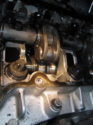

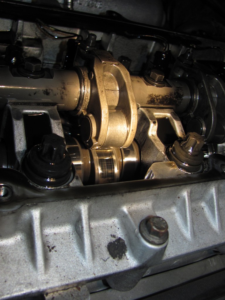

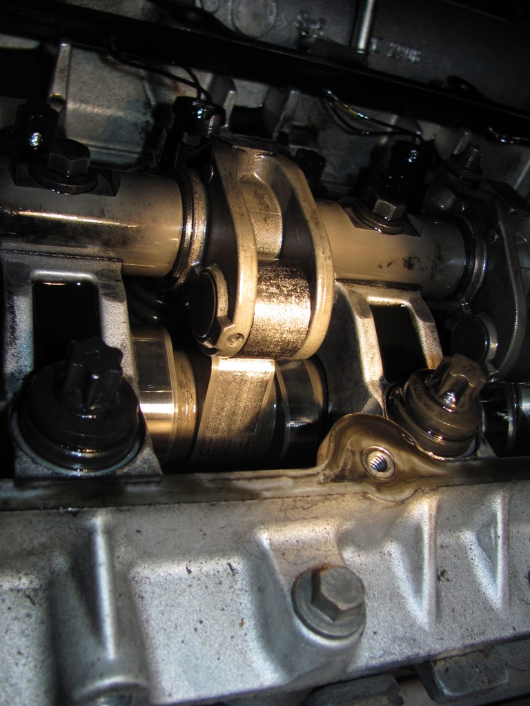

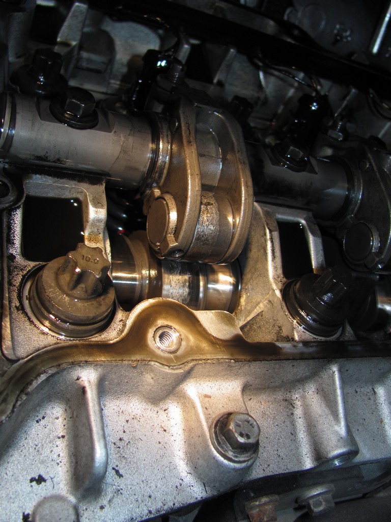

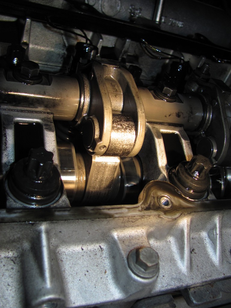

Kedze mi tecie olej s motora dnes som menil tesnenie pod vrchnym vekom. Ked som ho dal dole objavil som na vacke a "rocker arms" skrabance. Su iba na prvom a druhom valci, ostatne je ok. Motor bezi ok, zatial som ale najazdil iba cca 1500km.
Je to normalne? Treba s tym nieco robit? Prosim o radu niekoho skuseneho. Dakujem

Tyhlety vahadla nezvedají ventily, ale tlačí na vstřikovače. Podle obrázku to bylo nebo spíš je přidřené. Pokud je to jenom vačka a vahadla, tak to nemusí moc vadit, spíš bych se zajímal, kam ty šponky z toho zmizely (výpustný šroub oleje - je na něm magnet), protože pokud by doputovaly až do turba nebo do jiného ložiska, nebylo by to nejlepší. Chtělo by to kouknout i na zbytek motoru - klika, ojnice - jestli není chycenej, ale to je na komplet rozborku. Pokud by totiž byl chycenej jenom lehoučce, tak je oprava "jednoduchá" - přeleštit, oproti tomu, co je potřeba, když se to postupně pořádně vymele.

MadTom píše:Tyhlety vahadla nezvedají ventily, ale tlačí na vstřikovače. Podle obrázku to bylo nebo spíš je přidřené. Pokud je to jenom vačka a vahadla, tak to nemusí moc vadit, spíš bych se zajímal, kam ty šponky z toho zmizely (výpustný šroub oleje - je na něm magnet), protože pokud by doputovaly až do turba nebo do jiného ložiska, nebylo by to nejlepší. Chtělo by to kouknout i na zbytek motoru - klika, ojnice - jestli není chycenej, ale to je na komplet rozborku. Pokud by totiž byl chycenej jenom lehoučce, tak je oprava "jednoduchá" - přeleštit, oproti tomu, co je potřeba, když se to postupně pořádně vymele.
zajtra idem menit tesnenie pod olejovou vanou, tak uvidim ci nieco najdem na tom magnete. Skor nie ako ano, olej vcetne vsetkych naplni som daval menit ked som auto kupil v Land Rover parts v Stupave. Nehovorili ze by tam boli na tom magnete nejake spony. Na druhej strane vzhladom na ich pristup by si ich asi aj tak nevsimli.
