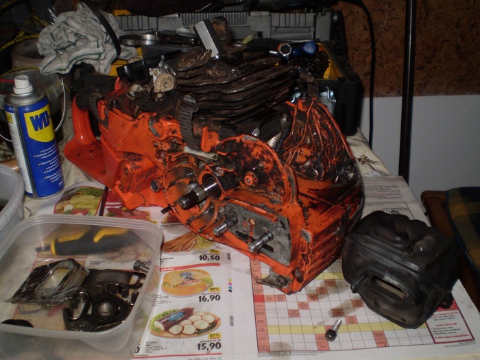

#4 Příspěvek od lumberjack » 01 lis 2012 11:16
Podle mýho, tim nic nezkazíš. Žebys to nepovolil bych se nebál. Na harvestoru jsme vždycky všechny šrouby nebo matice všelijakejch rozměrů povolily, když se něco rozbilo nebo ulomilo a všechny sme lepily abyse nevyklepaly. Včera sem sundaval vejfuk z velky pily a tam šrouby taky lepim. Jsou tam zapečený v bloku motoru, jde to ztuha, ale povolim je vždycky. Je potřeba mít poctivej spojovací materiál, to je základ, jinak to utrhneš. Tak ale to kdyžtak odvrtáš no :-)
