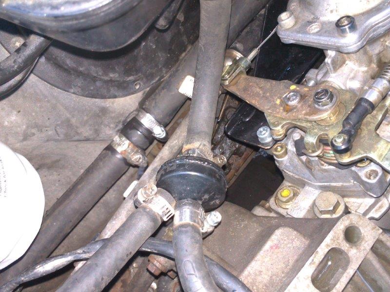

Re: co je spatne ? prestane kurit a teplota motoru jde nahoru...
Teď, řeším podobný problém a chci se zeptat ta rozdvojka, viz foto, je jenom rozdvojka nebo je v ní i nějaký zpětný ventil?
Dík, za radu.

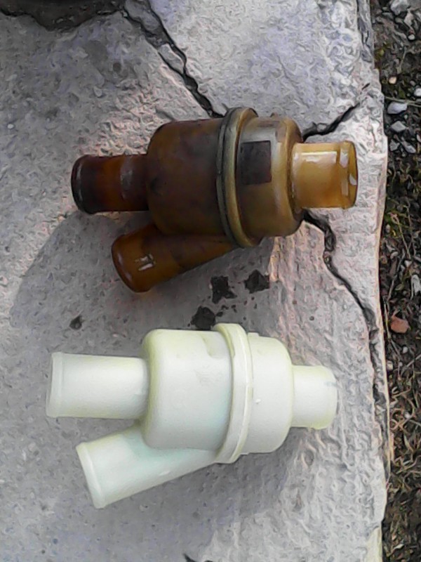

Tak dnes som aj bol uz konecne nuteny peknym pocasim
vymenit ten termostat.Po instruktaznom videu na youtube som to zmakol za pol hodku
hadam to dobre dopadlo.
no po vymene termostatu sa mi stale dviha teplota hore az k cervenemu polu....kde je chyba????
po 10 minutach jazdy sledujem dvihanie ručičky teploty motora, potom dam na plne pecky kurenie tak teplota začne klesat, potom sa ustali a sem tam ešte vybehne hore alebo do normalnej polohy. Auto kuri v poriadku ako ma. Ked som otvoril kapotu tak vsetky hadice boli teple okolo termostatu. Ziadna chladna. System som myslim ze dobre odvzdušnil tym ventilikom hore na hadici. O čo tu ide
nechcem z Teba robiť blba, to určite nie no skontroluj, či si ho nedal naopak. Teda či si neprehodil tie 2 menšie vetvy. Ja som kedysi v zime kúpil Disco s tým, že bol menený chladič. V zime OK no jako sa oteplovalo tak mi stúpala teplota, motor následne padal do núdzáku, zavzdušňovalo sa to... kdeže sa to zavzdušňovalo tak som rovno menil tesnenie pod hlavou. Neprestalo, už som sa chystal na novú hlavu a kamoš skúsil otočiť termostat. Ten čo menil u povodného mjitela chladič, ten termostat otočil a ja blb som kvoli tomu menil tesnenie pod hlavou

Teraz som to bol ešte pre istotu pozret ale mam to urcite spravneAcon píše:nechcem z Teba robiť blba, to určite nie no skontroluj, či si ho nedal naopak. Teda či si neprehodil tie 2 menšie vetvy. Ja som kedysi v zime kúpil Disco s tým, že bol menený chladič. V zime OK no jako sa oteplovalo tak mi stúpala teplota, motor následne padal do núdzáku, zavzdušňovalo sa to... kdeže sa to zavzdušňovalo tak som rovno menil tesnenie pod hlavou. Neprestalo, už som sa chystal na novú hlavu a kamoš skúsil otočiť termostat. Ten čo menil u povodného mjitela chladič, ten termostat otočil a ja blb som kvoli tomu menil tesnenie pod hlavouOdvtedy pokoj. Už je to roky, Disco jazdí už u 3. majiteľa a s prehrievaním žiadny problém už nebol
A funguje ten termostat vubec,,aby nebyl pořad zavřeny
no mal by ked su hadice okolo neho teplekupec18 píše:A funguje ten termostat vubec,,aby nebyl pořad zavřeny

a ty si ten termostat menil preco ? lebo sa ti to nechcelo zohriat ? doteraz si nemal ziadne problemy s prehrievanim ? to by bola moc velka nahoda aby ti praskol blok (vlozka)zrovna ked si menil termostat,asi to budes mat len zle odvzdusnene,alebo zly termostat,znamemu urobil peklo zo zivota (nez nato prisiel)trosku praskly radiator kurenia,cez ktory sa to zavzdusnovalo,bordel v hadiciach,chladici
Pred vymenou zo dva tyzdne do zadu sa mi zrazu zacalo hriat auto. Pri zapnutom kureni bolo vsetko ok , jedna z hadic bola chladna cize to islo na jeden okruh. Ale nerobilo to kazdy den. Potom sa to zacalo znova opakovat! Tak sim ho vymenil. Napada ma ze to rozoberem znovu, vodou z hadice vyplachnem cely system dam novu celu napln,preskusam termostat a odvzdusnim.Balú píše:a ty si ten termostat menil preco ? lebo sa ti to nechcelo zohriat ? doteraz si nemal ziadne problemy s prehrievanim ? to by bola moc velka nahoda aby ti praskol blok (vlozka)zrovna ked si menil termostat,asi to budes mat len zle odvzdusnene,alebo zly termostat,znamemu urobil peklo zo zivota (nez nato prisiel)trosku praskly radiator kurenia,cez ktory sa to zavzdusnovalo,bordel v hadiciach,chladici
to bude najrozumnejsie aj najlacnejsie ,tak drzim palce nech je to iba nejaka prkotina,chcelo by to vyskusat ci sa rovnomerne hreje cely chladic (ci nieje zarasteny bordelom )
