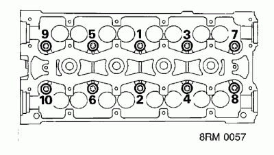

Zdravim. Chlapi prosim Vás, jakej je utahovací moment hlavy u benzínovýho friťáka, nikde jsem to nenašel...Díky.

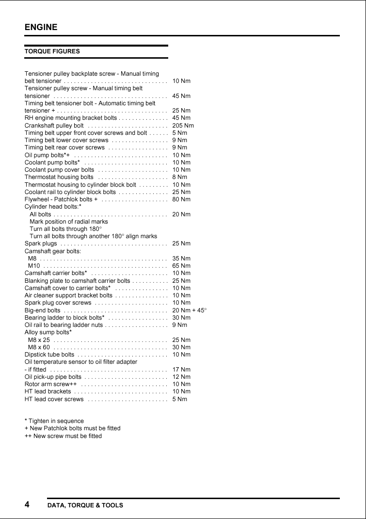

Prikladam z RAVE
Cylinder head bolts:*
All bolts 20 Nm

Nejsem odbornik na LR, ale do aut trochu delam a 20Nm na hlavu me prislo podezrele malo....
Koukam ted na ten tvuj scan a vypada to, ze 20Nm je jen stage 1.
Stage 2 - bude utazeni o 180 stupnu
Stage 3 dasi utzani o dalsich 180
Takze celkovy utahovaci moment bude mnohem vetsi.

Lendyk píše:Nejsem odbornik na LR, ale do aut trochu delam a 20Nm na hlavu me prislo podezrele malo....

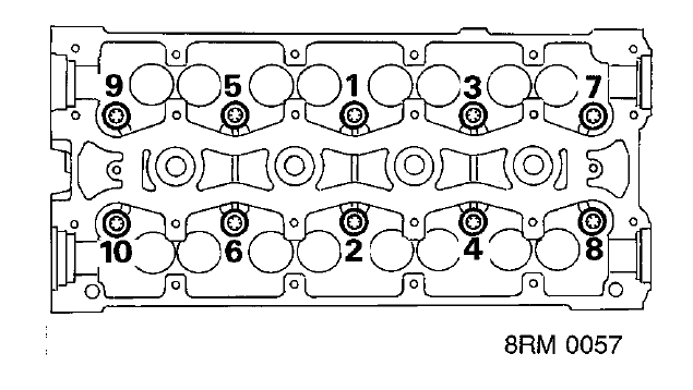

Jo to máš pravdu, necetl jsem to cele a odbornik nejsem. Pozor jeste na poradi utahovani.
