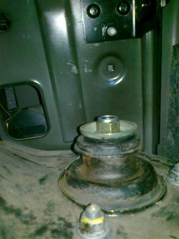

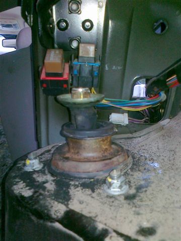

nechal jsem si pred asi mesicem menit zadni tlumice. Po vymene to vydavalo divne zvuky...rikal jsem si, ze si to musi sednout...taky ze jo...jedno kolo se po par kilometrech uklidnilo, z druhyho kola se furt ozivalo vrzani jako kdyz vrze guma o gumu... No tak mi to nedalo a rozebral jsem kryty, abych se mohl na oboje ulozeni tlumicu podivat....No podivejte se na obrazky... Jeden je v pohode a druhy to uvidite sami...
Nevite nahodou cim to je? Neprijde mi to prorazeni, pac ta miska je v pohode...spise tam zapomneli dat nejakou podlozku nebo ji dali blbe...

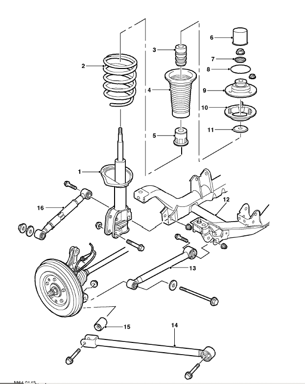

Asi tam nedali tu 11 viz obr.
