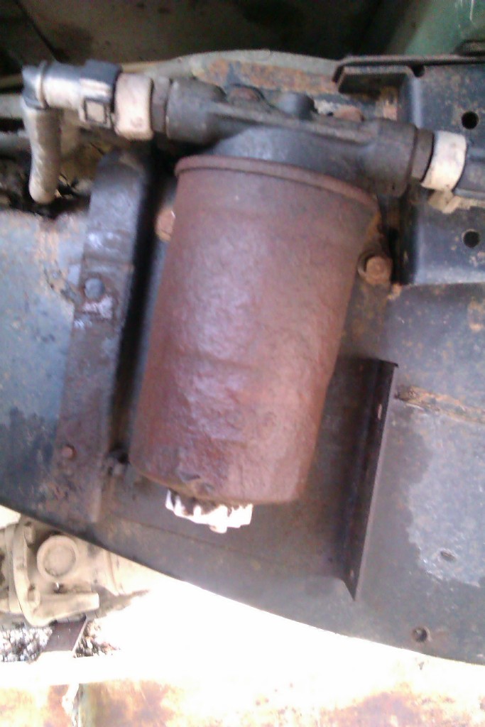

Stalo sa to uz niekomu ze mu prehnil obal palivoveho filtra az zneho chcila nafta?

Jak ho tam máš dlouho... :?:

človeče, te je snáď starší ako to auto :lol: Tak toto sa asi nestalo nikomu kto ho mení aspoň raz za 2r. ani raz za 5r.

2 roky a priblizne 30tis. Km

Laciný filtr , dobře zasolená zima a trochu natáhnutý interval udělají své........

To uz je vystriekane s vapkou :mrgreen: ale ked som dal dole ten ochranny kryt tak to bolo plne blata a to auto 2 krat do tyzdna umyvam vapkou. Aky je vlastne predpisany interval vymeny?

... no keby si ho tak casto neumyval tak by vydrzal.
... predpis je jedna vec a prax druha. Ja menim kazdy servisny interval vsetky filtre bez ohladu na predpis (neviem ci dokazes ovplivnit predpis v kolose ktorom pracujes).

No aj to je mozne ze som to stym umyvanim prehnal :shock:
Nieje to ani tak otom kolose ale mame tam dvoch ujov ktory rozhoduju otom co sa opravy a co nie a jeden je v pohode a druhy pozna len slova ako nedasa naco ti to a pod. :evil:
A este ci v AOMVSR vymenia vsetko co maju. Na sukromnom aute tiez menim vsetko tam to viem ovplivnit.

Šak ten filtr stojí 10 Eček a výměna zabere i s odvzdušněím tak 10 min.......oplatí se čekat až prohnije??

my menime pravidelne kazdy rok pred zimou oktober/november a zacneme pridavat zimne aditivum

No ked pojdeš do Vašho skladu kde mate tie fantastické filtre na polici tak rýchlo pochopíš prečo ho máš takýto.
Tak ako píše Dano meníme pred každou zimou bo v našej nafte je veľa parafínu a tiež to tomu autu nerobí dobre ked to ten papier nefiltruje poriadne .Viz tohtoročná zima

Ak narazas na znacku toho filtra tak je to britpart co asi neprekvapi nikoho 8)

Toto aspon treba nech Ti to menia pred zimou raz ročne :time

Inak, nedalo mi apozrel som na môj, ktorý bol menený tento rok na jar, takže žiadna zima ani sol, má možno 3 000km. Síce ešte nevyzerá tak ako tento, ale po ďalšom 1/2 roku určite bude :(

moj je tiez nahnity, ale menim pri kazdej vymene oleja takze ma to netrapi...

Ano mě loni v zimě a to tam byl max. 2 roky, vypadal stejně jako ten tvůj.

Mám bohužel opakovaně obdobnou zkušenost. Při výměně 1x za 2 roky max, je vždy skoro problém to i sundat...:(
