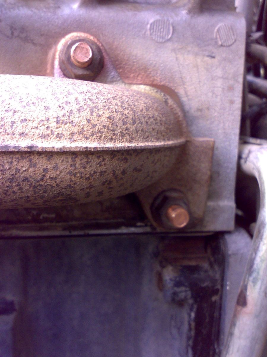

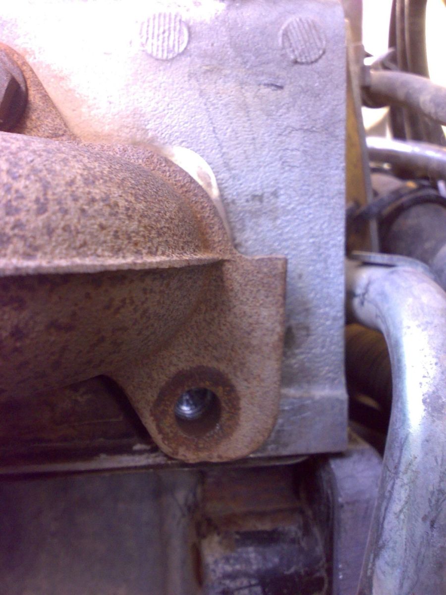

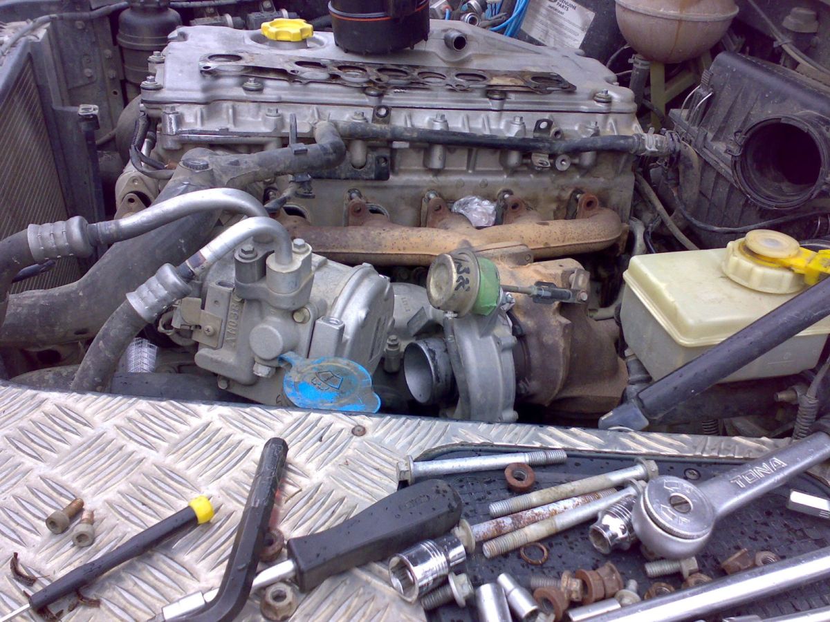

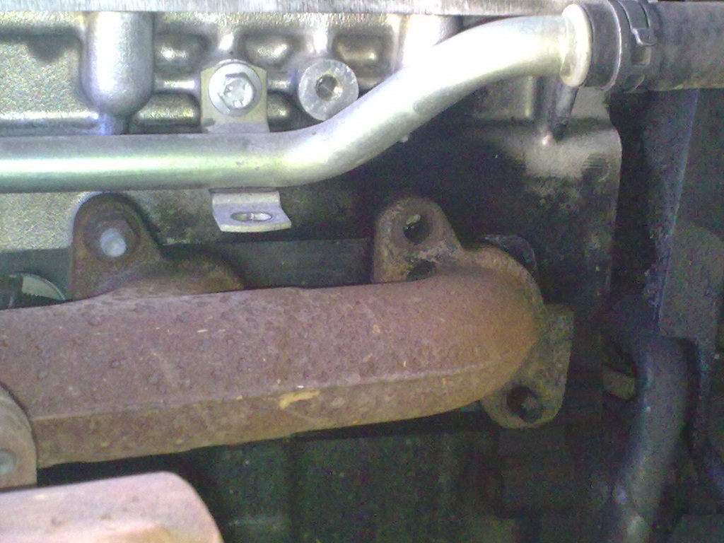

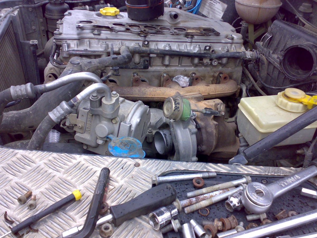

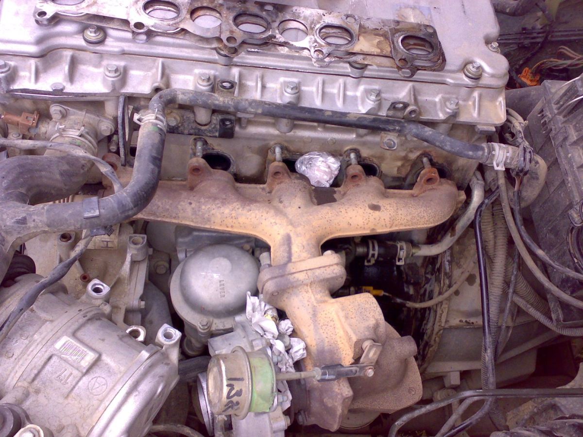

Tak mozno to niekoho uz postihlo, mozno to na niekoho caka a mozno to niekoho nepostihne.
Skontrolujte si zatku medzi tretim a stvrtym valcom na hlave.
Vid zopar foto:
(228.03 KiB) Staženo 1603 x
(243.6 KiB) Staženo 1604 x
(202.23 KiB) Staženo 1599 x

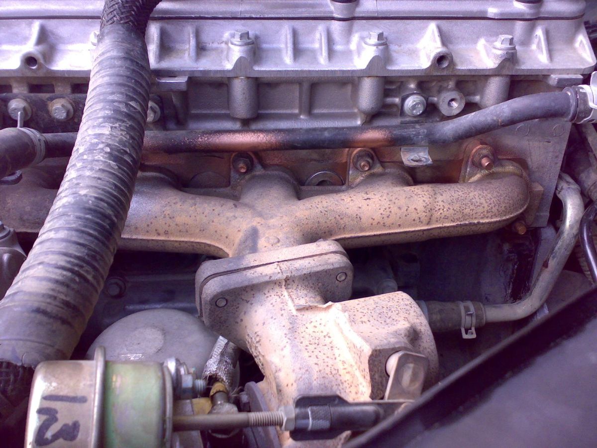

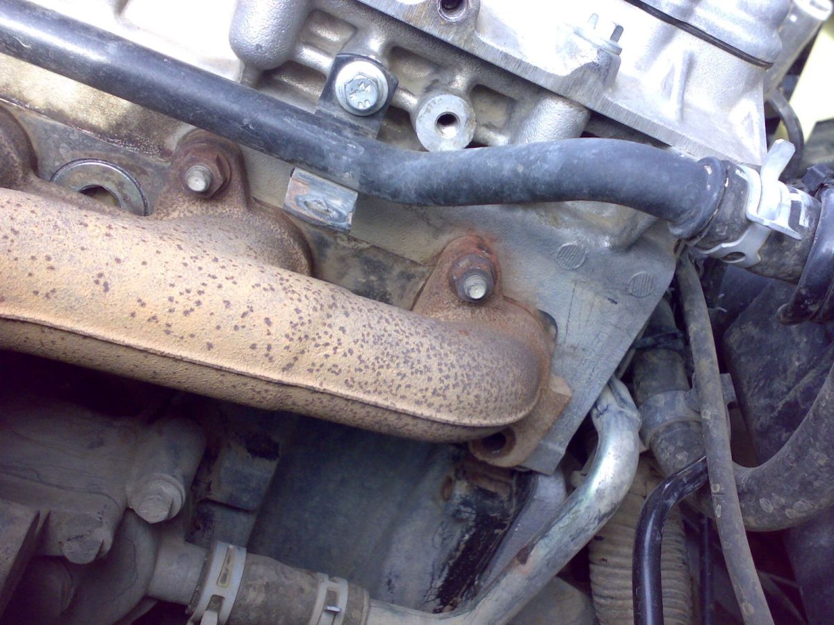

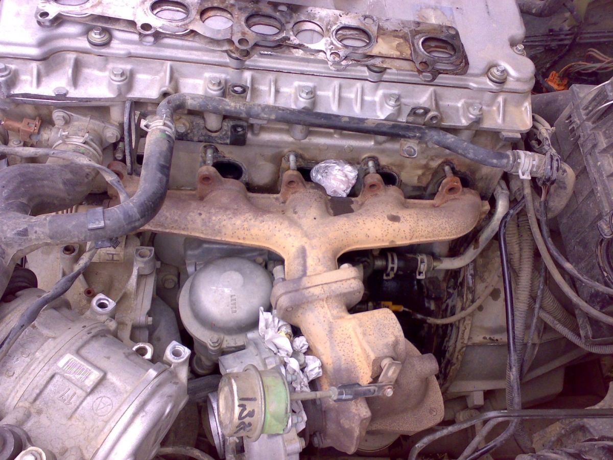

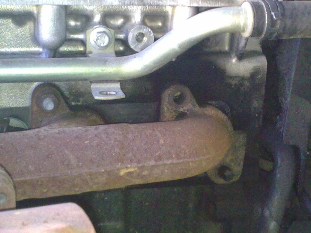

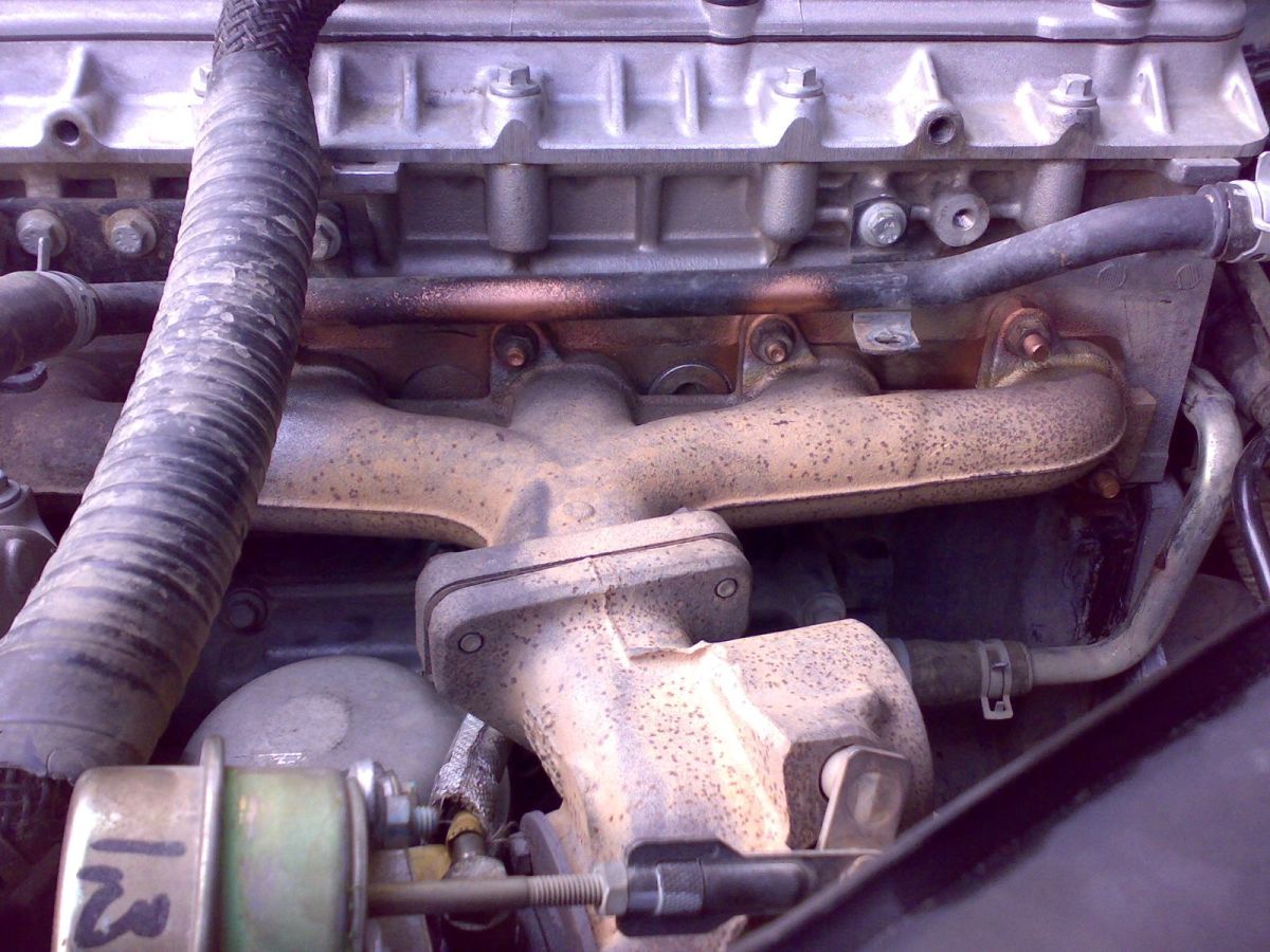

a dalsie foto:
(150.7 KiB) Staženo 1599 x
(203.26 KiB) Staženo 1598 x
(155.14 KiB) Staženo 1592 x

DanoDEF: a co jsi měl s tou zátkou? O víkendu budu sundávat svody tak bych to taky preventivně po řešil.

sloon píše:DanoDEF: a co jsi měl s tou zátkou? O víkendu budu sundávat svody tak bych to taky preventivně po řešil.
... pravdepodobne sa uvolnila a tiekla.
... doporucujem preventivne pretesnit

Tak ta my naštěstí neteče, ale koukám že jsi měnil štefty a neodstranil jsi to žebrování na svodech, měl jsi k tomu nějaký důvod ???? většinou to tak všichni odstraňují nebo prořezávají, to byl můj případ. Svody jsem měl zkroucené skoro o 1 mm to ovšem zachránila fréza. Od té doby nic nepíská, paráda.
Všechno má svůj čas........
Příspěvky: 5139
Re: TD5 a unikanie chladiacej zmesy z hlavy
#6 Příspěvek od DanoDEF » 28 kvě 2010 07:45
zbynek píše: ... ale koukám že jsi měnil štefty a neodstranil jsi to žebrování na svodech, měl jsi k tomu nějaký důvod ???
... no v prvom rade je to fotka stara niekolko rokov kedy o prerezani alebo odstraneni rebrovania nebolo ani zmienky
... a nic mi nepodfukuje takze tato uprava nie je medzi prioritnymi

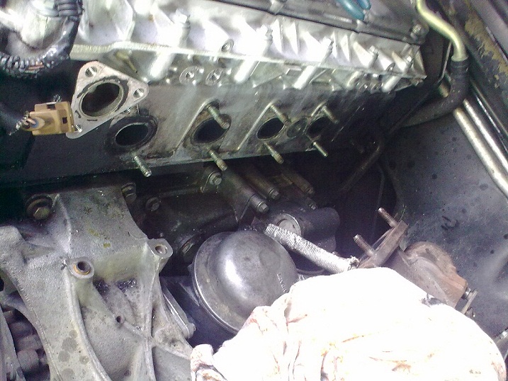

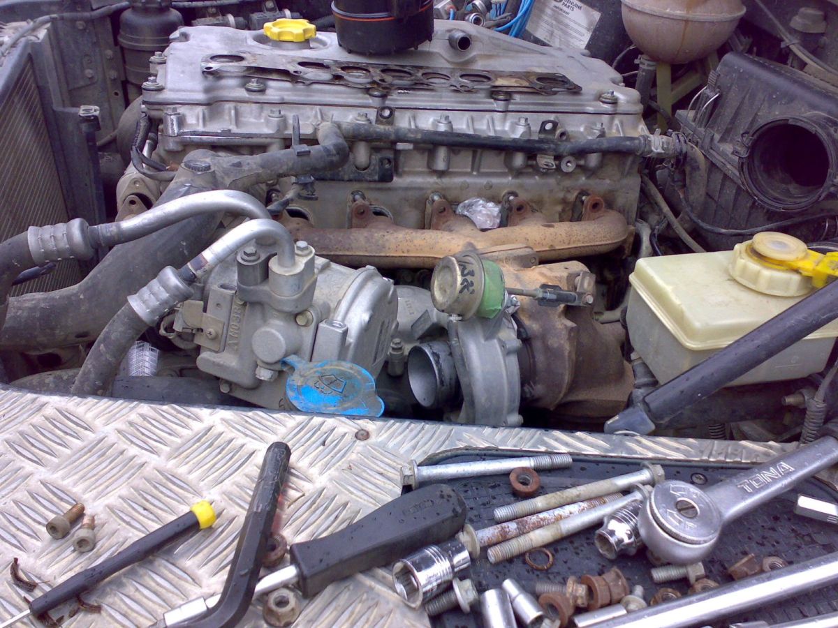

Voda mi sice neteče ale popraskaný štefty bych moch snad i prodávat :doh DanoDef jak jsi je odvrtával šloto?Za poslední
2 měsíce mě potkalo takovejch poruch že vo tom nebudu ani :x
(240.22 KiB) Staženo 1083 x

... no v tej dobe mi to robil kamos a vraj pohodicka ako ich vybral neprezradil.

Nech si u soustružníka vytočit takovej futrál,(vedení pro vrták) kterej naťukneš do díry výfukovej svodů po tom ulomeným šteftu a v tom futrálu předvrtaná díra na 6tku vrták. A je to.... MilošII

Sikovny sposob vytahovania tych zalomenych stiftov bez vrtania:
- Zvody samozrejme dole
- Na dieru prilozit maticu cca M8-M10
- Cez dieru matice oblukovou zvarackou postupne z vnutra navarat na odlomeny stift material tak az sa spoji z maticou. Tymto sa vlastne privari matica z vnutra cez dieru na stift...
- Pockat kym zvar trochu vychladne (len tak by akurat nebol zvar cerveny)
- Klepnut po matici zhora kladivom
- Ihned vytocit klucom ked je to este teple (hlinik ma vacsiu roztaznost ako zelezo)
Ide to prekvapivo lahko...

Tak a je hotovo stačilo 6 hodin práce a je to. 4 štefty ulomený 1 bez matky a 2 ulomený při povolování.Ještě že je ten Mirek70 tak šikovnej :clap ale stejně sou ty Land Rovry nejlepší :inlove
