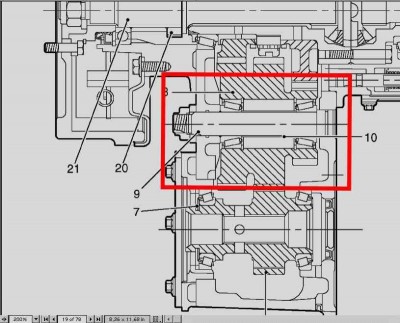

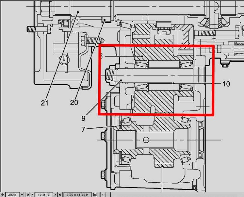

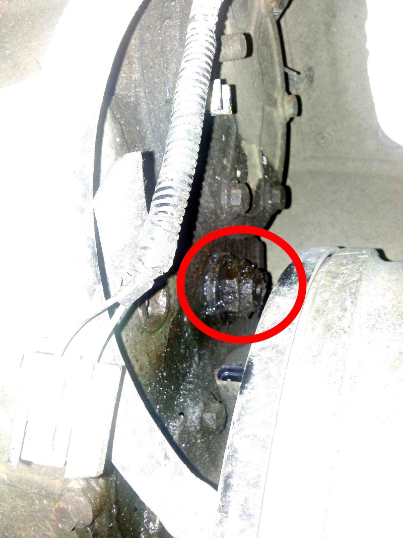

Nazdar nechcem zakladadat nove vlakno tak sa pytam tu.
Pri jarnej kontrole oleja v napravach a prevodovkach som si vsimol ze matica na rozvodovke je povolena a cast prevodovky je od oleja (este kvapkal) tak som ju dotiahol a ked som dobre pochopil vykres v RAVE tak to vyzera na dost dolezitu hriadel. A tak ma napadli dve otazky:
1. je mozne ze preto mi trci prevodovka lebo ta hriadel je uvolnena
2. ako dlho tak mozem jazdit
Re: rozvodovka

No já jsem teda LR zelenáč, ale podle toho výkresu je to jen určený ke stažení kuželových ložisek, takže na velký dotahování bacha , ale nějak dotažený to bejt asi musí. V Rave jsou momenty.Zápichy na výkresu jsou asi pro O kroužky ne?

Dotyčná prostřední hřídel v přídavné převodovce je na jedné straně utažená velikou maticí a na druhé je jenom zasunuté v obalu převodovky a těsněná Okroužky. A to jak je vložená v obalu převedovky se obče vymačká a následně to tam teče. Dlouhodobé řešení je to obalu převodovky dát ocelové pouzdro.
