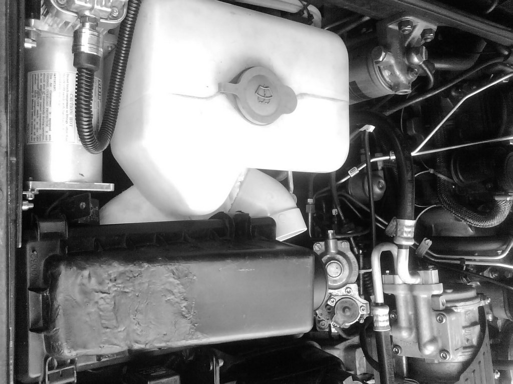

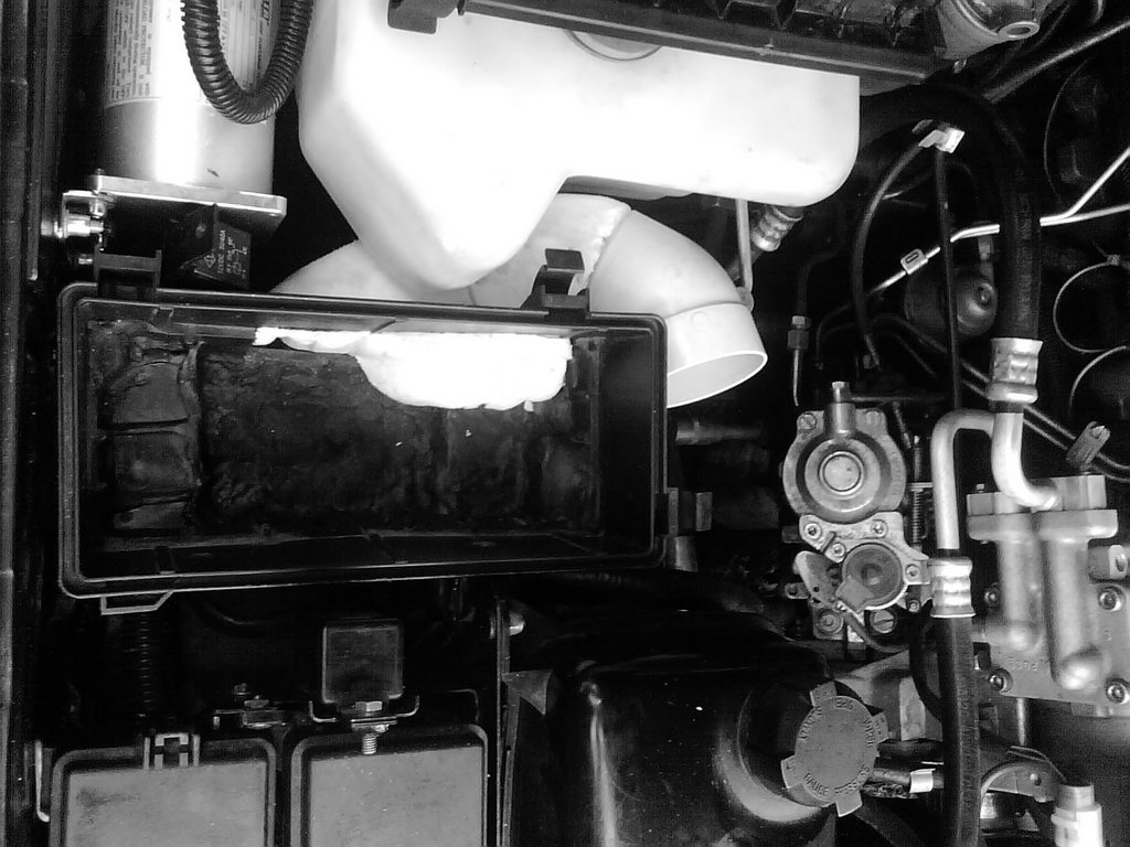

Zdravim panove, mam dotaz na majitele D1 200tdi. Potreboval bych promerit jak je velkej box na vzduchovej filtr pripadne mi ho nafotit? :cool prosiim

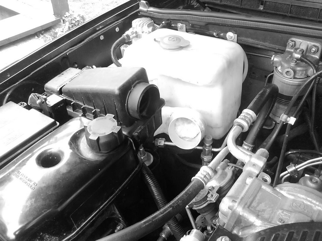

Nevim co roupama a tak vymyslim ptakoviny ho nacpat do prostoru mezi expanzku a nadobu do ostrikovacu u 300 diskarny a pouzit ho pro vzduch, co je do kabiny. Pac cenove je dostupnej a hlavne to bude landak do landaku :o)) Nebo viteli o necem podobnem do nejakeho jineho vozitka, co ma pro sani do motoru uzkej valec nebo obdelnik s sirkou nebo prumerem mam pocit 15 cm delkou asi max 25cm ci filtrbox o velikostech 15x15cm
Pro predstavu chtel, bych to nacpat do mista kde mam ted box na tlakovou hadici od kompresoru (viz foto). Resp misto tohoto boxu. Ten by pak prisel na ridicovu stranu. Pripadne mateli nekdo dalsi napady nebo zkusenosti s podobnou blaznovinou, tak sem s nimi :tmi :)

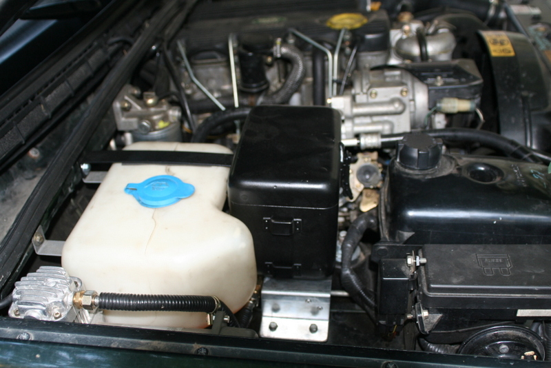

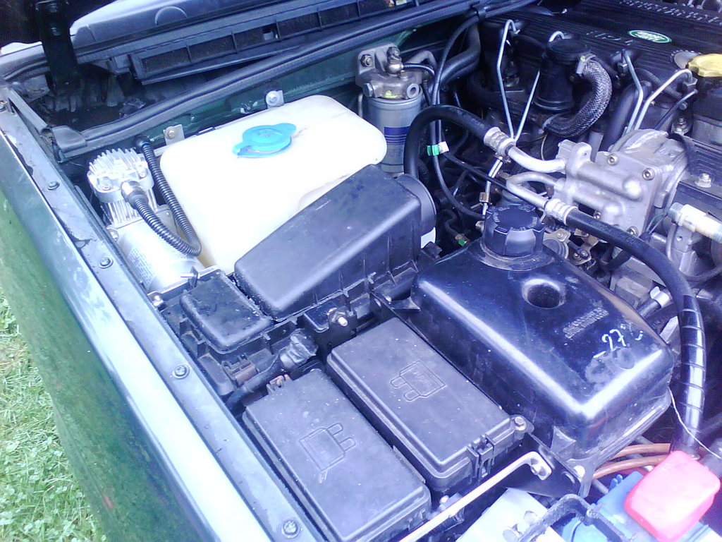

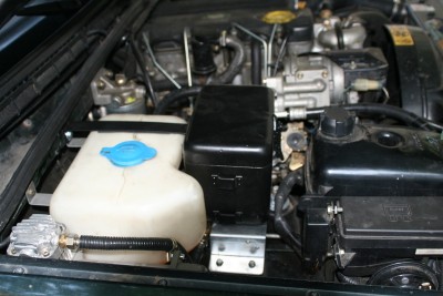

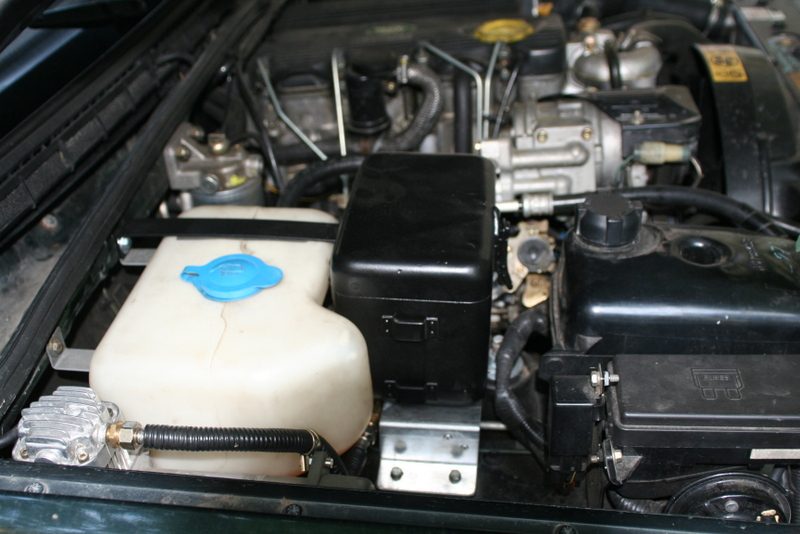

vyfotim ti ho-ale je dost velkej zabirá cely levý nadkoli(tu rovnou část na délku) a 1/2 na šířku.

rozměry 30cm a pruměr 18cm
fotky zitra připadně už je tma

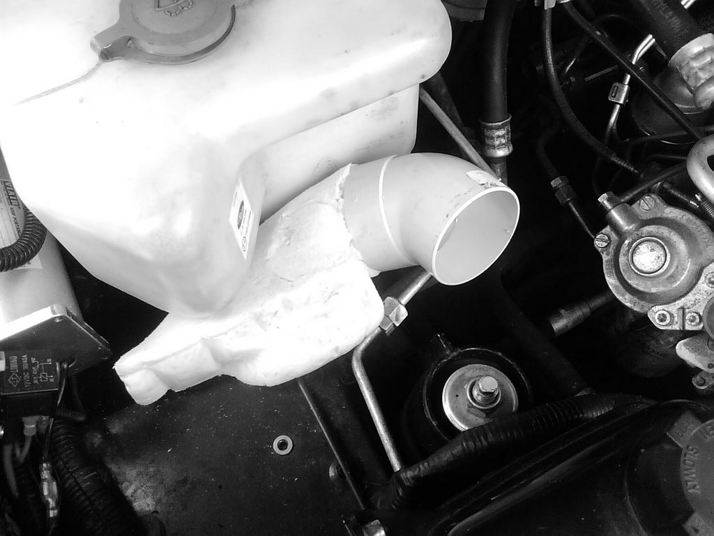

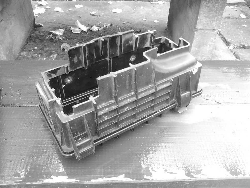

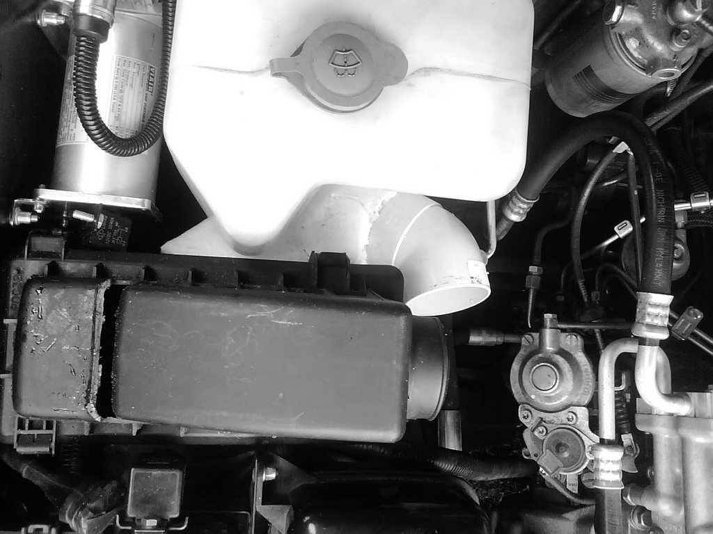

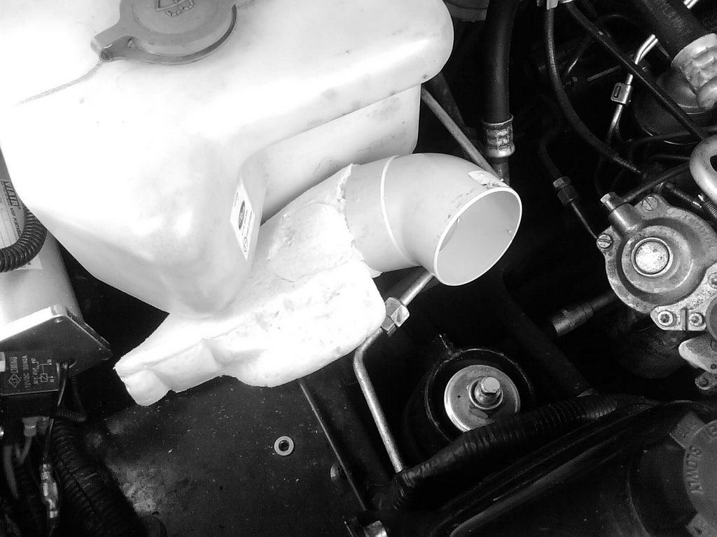

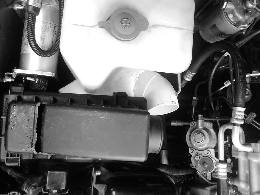

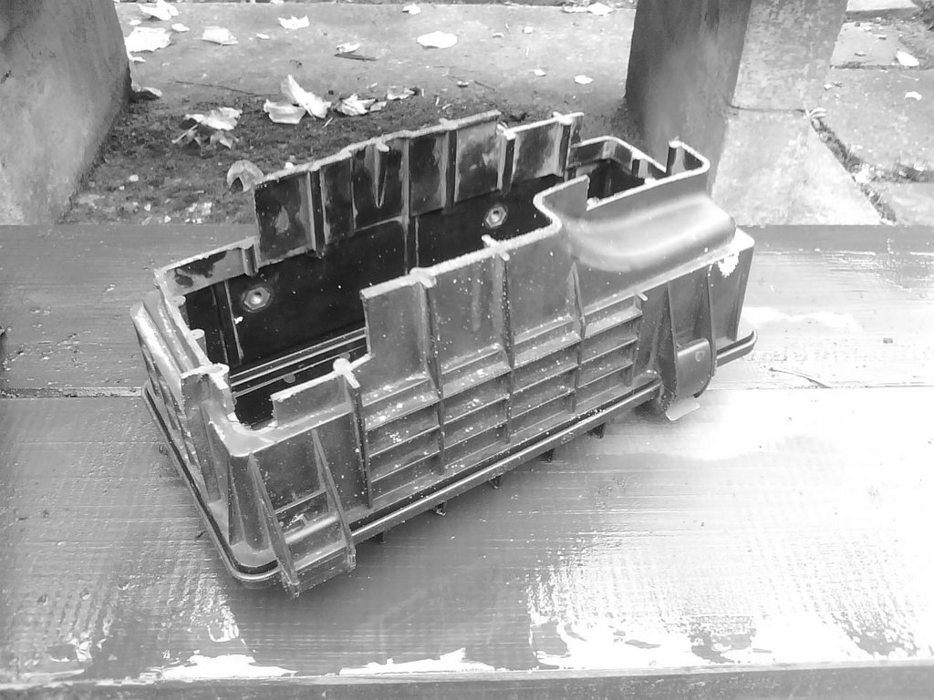

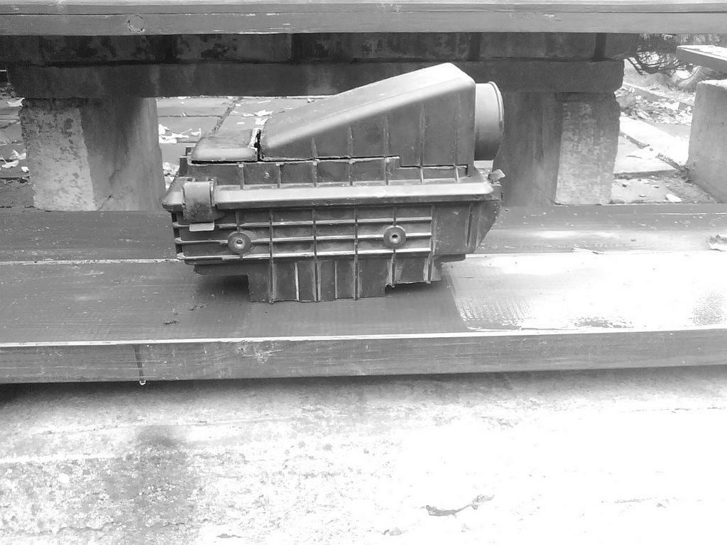

Uz jsem zredukoval puvodni filtr z fricka na zhruba polovicni velikost - prekvapilo me ja docela dobre slo rezat a nasledne svarovat pomoci jen horkovzdusne pistole plastovy filtrbox. Svary vypadaji ze drzi (dobra na esteticnocti jeste budu muset zapracovat, ale rozhodne jsem si tuhle kreativni connost uzival :Pohoda: ).Dale jsem predpripravil saci otvor do filtrboxu. Ktery me ceka olaminovat (tvar vytvoren z montazni peny - prostor pro sani do filtrboxu umisteneho v motoru jsem zakryl platnem a vyfoukal montazkou. Nechal uschnout, orezal nepotrebne, obrousil a vysledek parada :-)) . Take me ceka vymyslet kde bude vyveden vstup sani. Mam dve varianty. 1. je do prostoru pod blatnikem pokud se mi vejde nejaka hadice(prum. tak 6cm) pod nadobou ostrikovacu coz by se mi libilo vice a pak druha varianta je vyusteni do kapoty s naporovou maskou. To je ale jednak narocnejsi na vytvareni a zaroven uvazuju ze by to moc nefungovalo 1) z duvodu premeho nasavani prachu a pak nasledneho rychleho ucpani filtru (stejny problem s vodou pri desti 2) pokud ho otocim o 180° tak mi aerodynamika okolo kapoty bude asi spise vzduch odsavat.

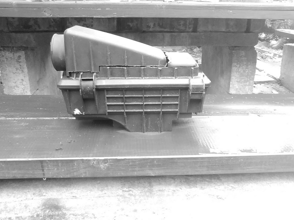

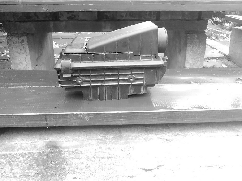

No proste je to zatim v plenkach :chuckle
ale pridavam par fotecek

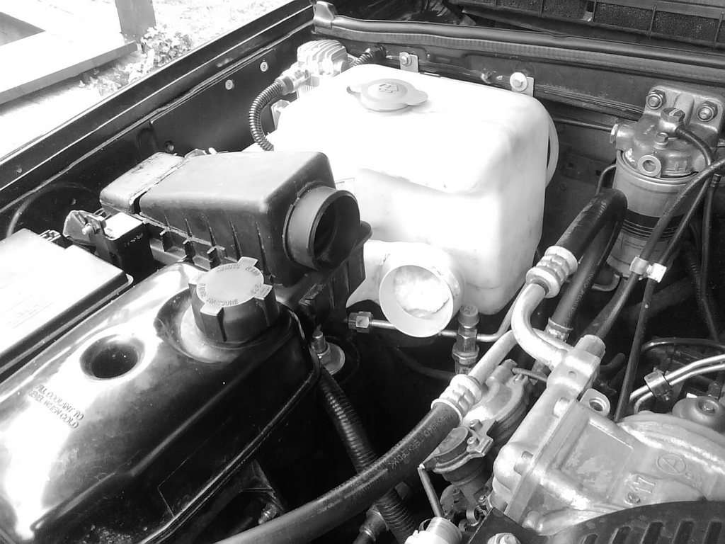

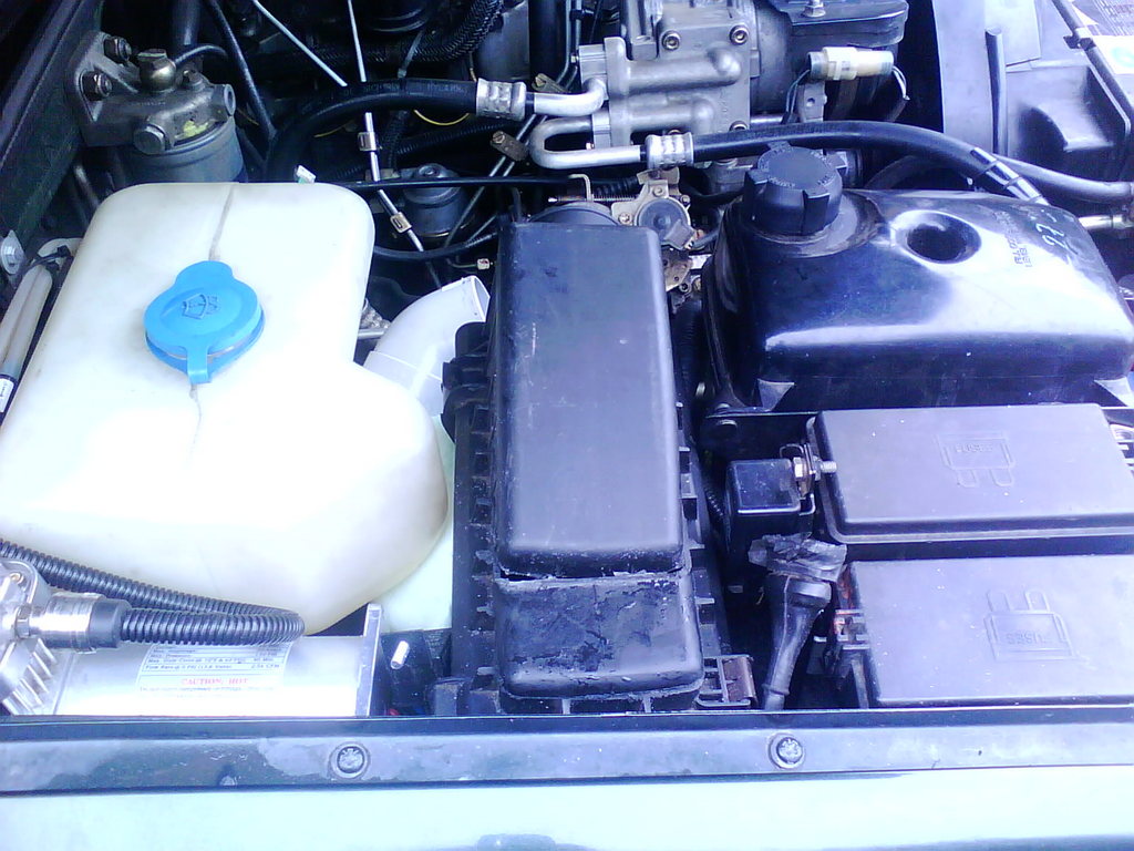

dalsi fotecky
