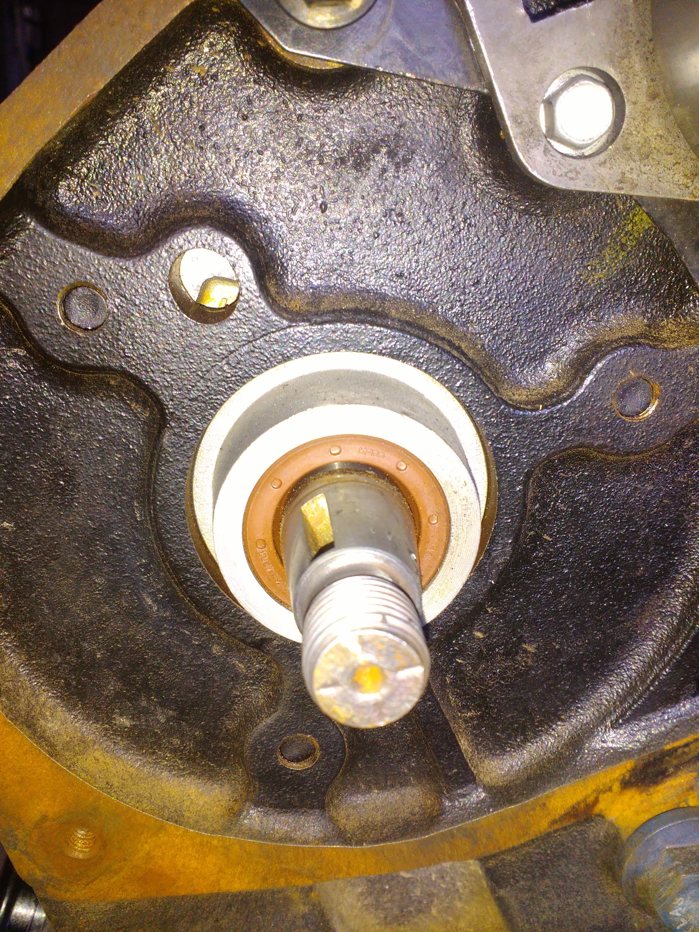

Prosím nemá někdo postup jak nastavit čerpadlo na freelanderu r.v.1998,72kw.Přišlo mi čerpadlo z opravy a ozubené kolo je demontované.Nikde žádný klínek ani značka .

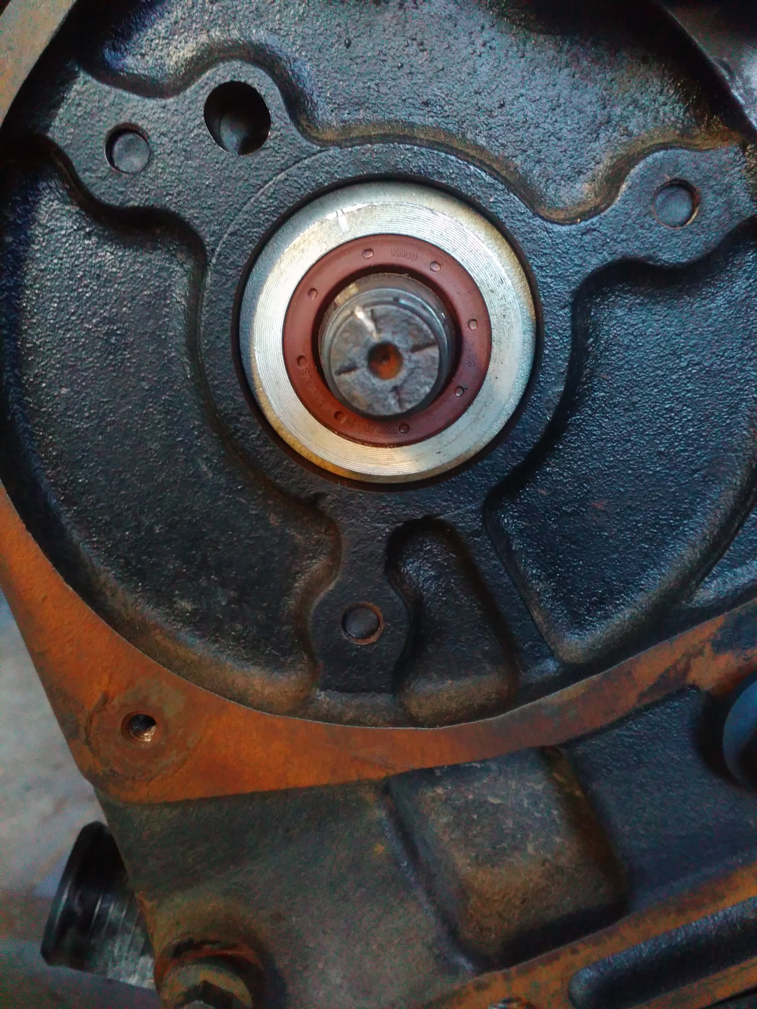

Mám podobný problém zapomněl jsem zaaretovat

Buď si musíš půjčit přípravky a nebo nejrychlejší řešení odnes čerpadlo do Bosche ať ti ho nastaví. Stejně se to musí potom doladit na autě.

No uvidíme jestli to pojede . tak jsem to nastavil 😊ale děkuji .
rysky jsem dal proti sobě a na kole byl obtisk od klínku co tam není tak necháme se překvapit 😉

Takže to jede 😊
