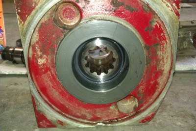

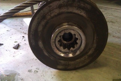

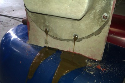

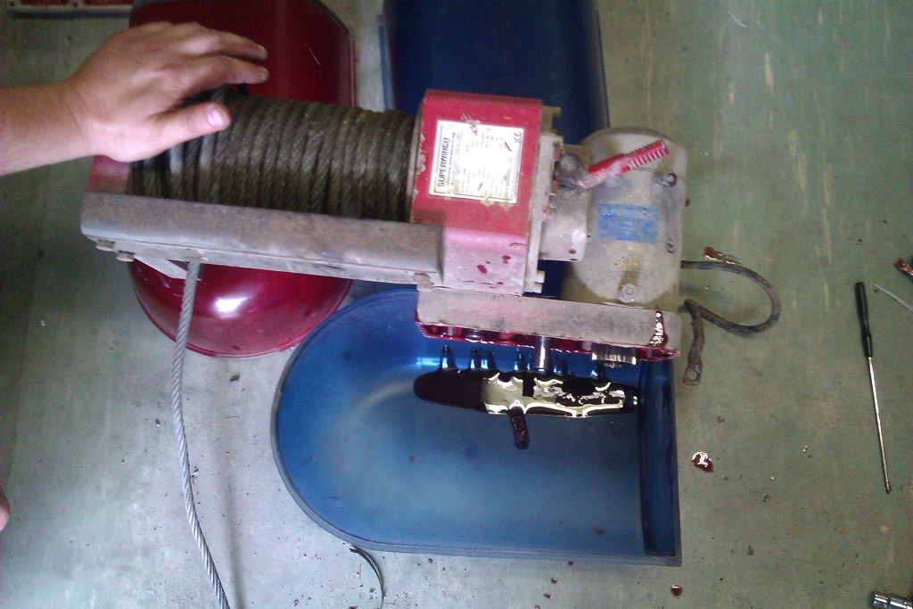

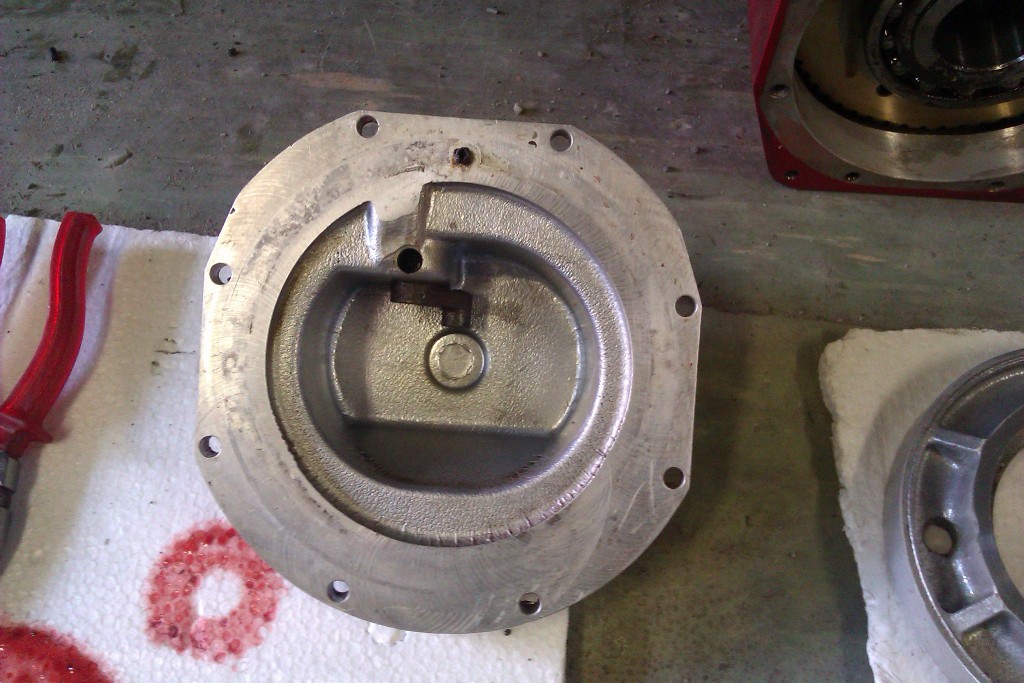

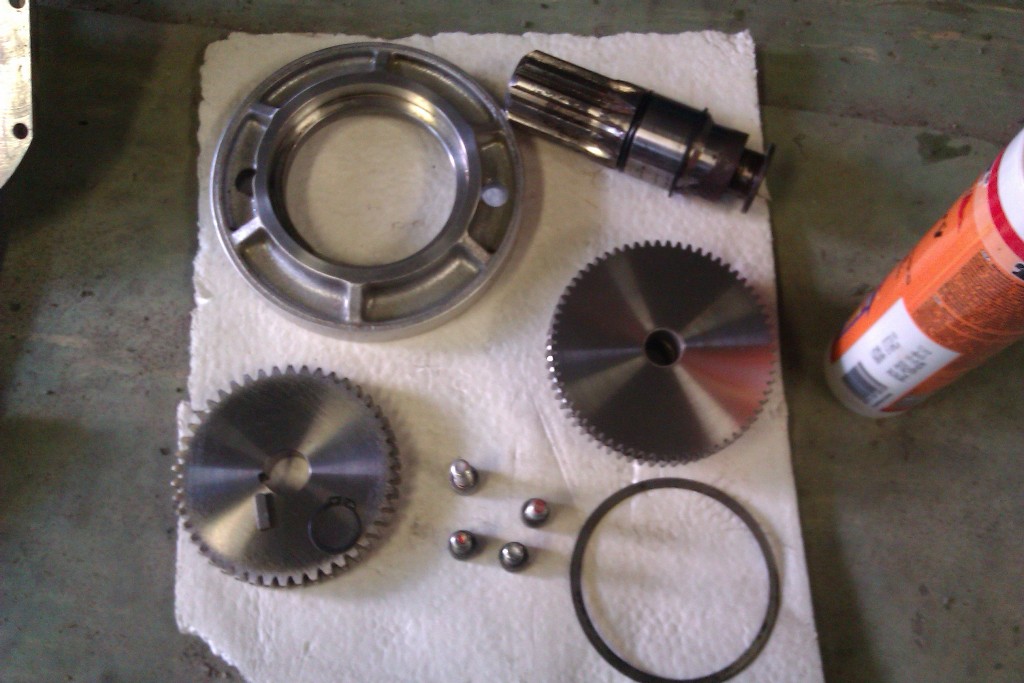

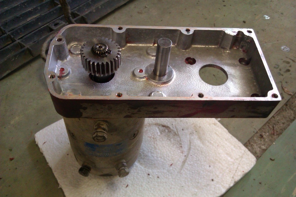

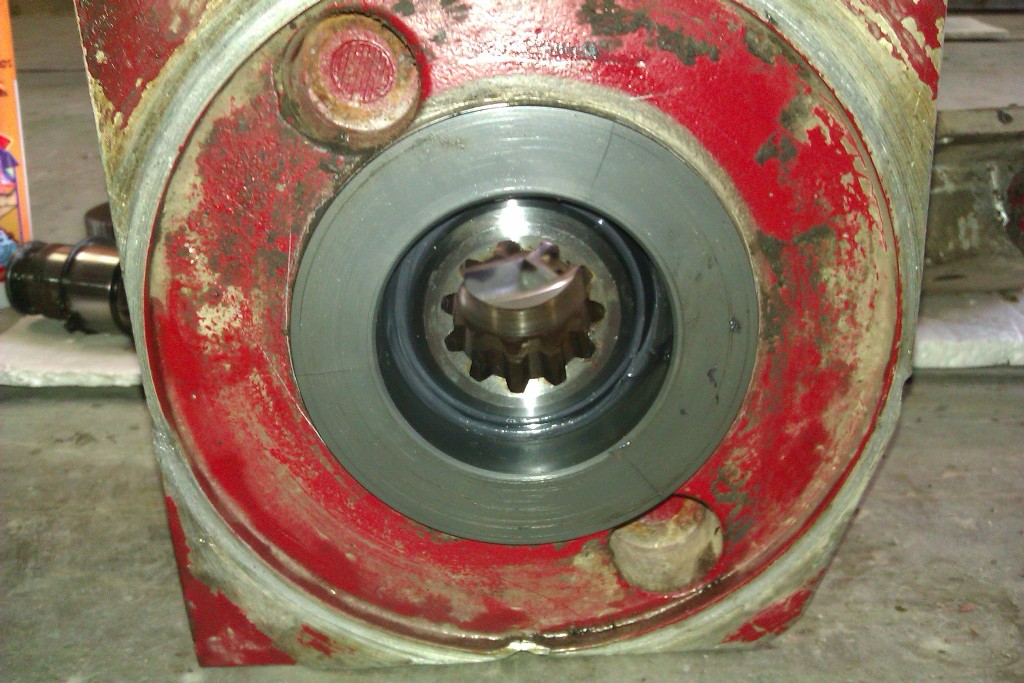

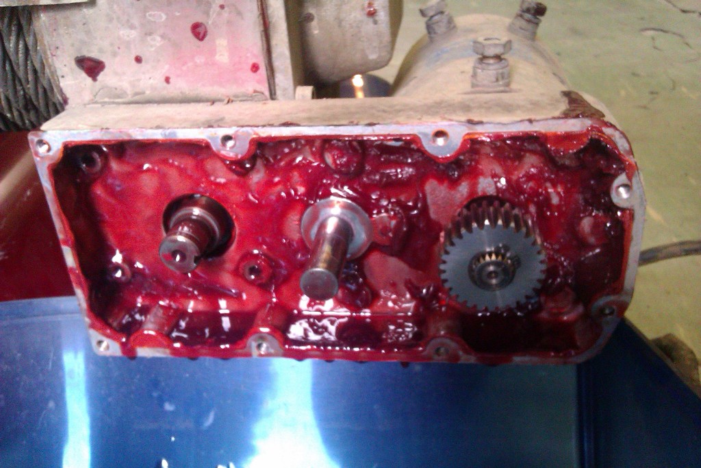

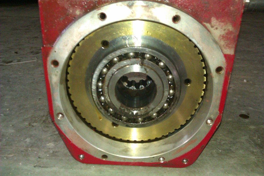

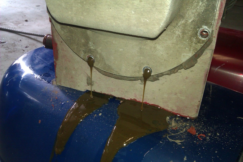

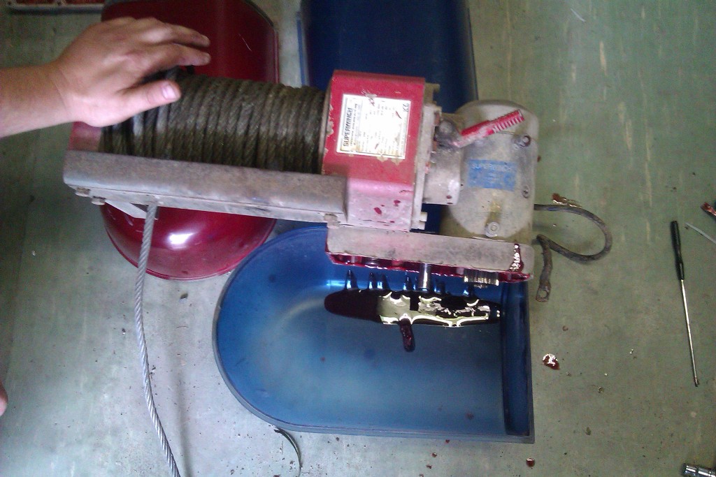

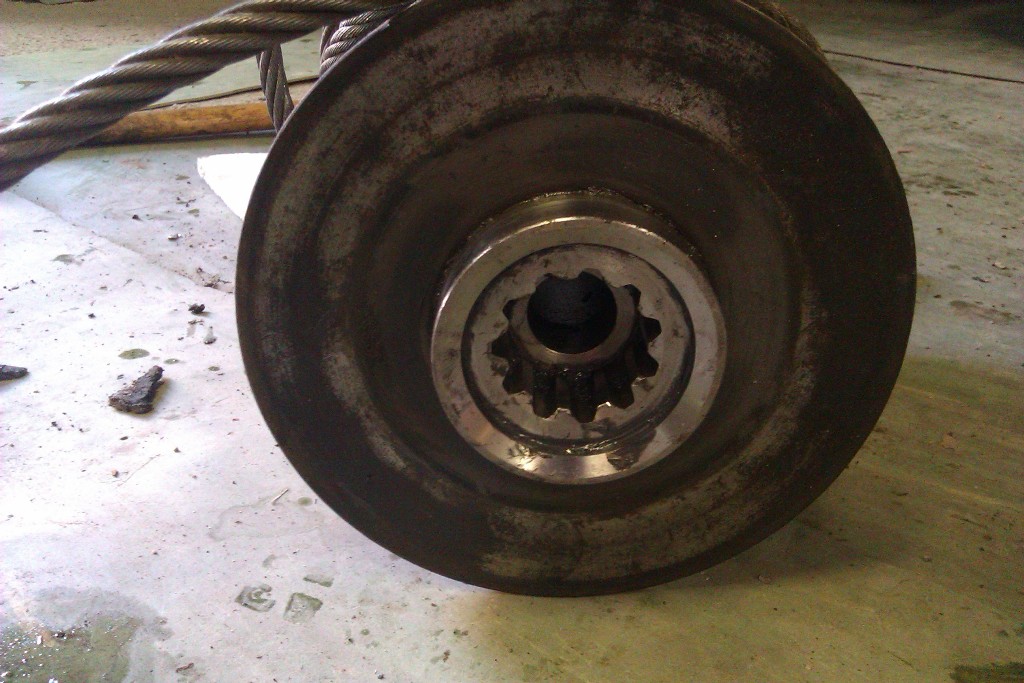

Tak som to dnes zmakol asi za 3 hodky aj z obedom
Vtej prevodovke uz nebolo skoro nic a zo sneku vytiekol taky humus nieco ako karamelove mlieko
a aj voda.

Re: Jaku vazelinu do navijaku?
Bodajby nie ked si sa zdrziaval fotenim.komin píše:Tak som to dnes zmakol asi za 3 hodky...

Nene ale vsetko je raz prvy krat
a vtedy to ide pomalsie
a to fotenie som odkukal od teba, ty mas vzdy foto ku teme

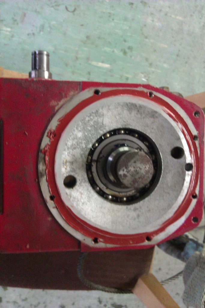

rozoberal si aj motor? Ten je najkritickejsi - dostane sa don vhlkost (ak nie rovno voda) a zacne zvnutra hrdzaviet.
No to si nespominal a pravdu povediac ani ma to nenapadlo
LR DEFENDER 110 SW
