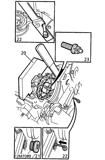

Zase žádám o radu. Demontuji hlavu válců a zasekl jsem se na zajištění hydraulického napínáku rozvodového řetězu. Mám na to i ten správný přípravek- páku která odmáčkne vodicí lištu, ale nejde mi dát zajišťovací kolík až na doraz aby se zajistil napínák.
Jestli se Vám to už někomu stalo tak prosím poraďte čím by šel pístek zamáčknout dovnitř nebo jestli je na to nějaká jiná finta.

Plosky vacky zmerim uhlomerem jestli sou kolme a zadne jine uchylky nebo naklapeni roviny nedelam. Pokud je rezet vytahany davam novy. Jinak ten kolik... tam strkam hrebik a musis stim trosku zavanglad aby to tam skocilo nekdy to jde spatne trefit.
