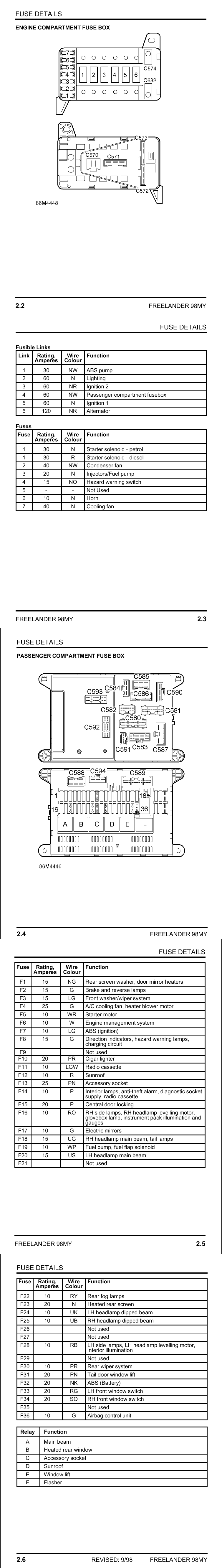

Re: nestartuje
Zacal bych tou baterkou v dalkaci a vycistit v nem kontakty.
Prikladam pojistky pro rok 98.

Re: nestartuje
Dikybata píše:Zacal bych tou baterkou v dalkaci a vycistit v nem kontakty.
Pojistky jsem prochazel, ale ze bych nasel relatko na starter, to se mi nepodarilo...
