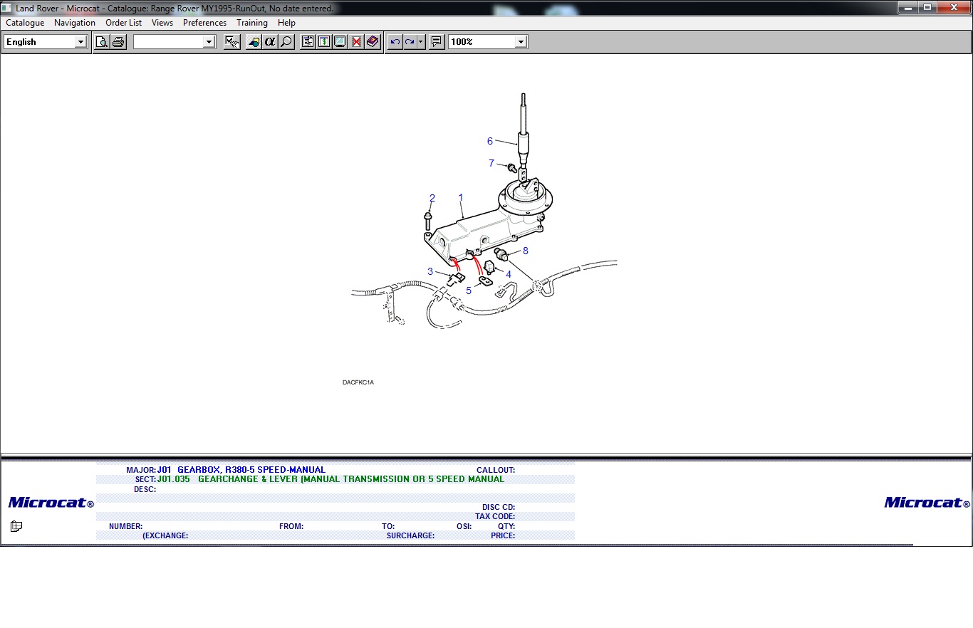

Problém je v mechanismu řazení, musí ven.

Jestli mu to pořád píše select neutral, je problém na té tyčce mezi řadící pákou a převodovkou.

ahoj, byl jsem týden pryč. dík za rady, přídavka chodí bez motorku bez problému,to bylo první po čem jsem šel, asi to opravdu bude v té tyčce protože když jsem skoušel starý i nový snímač tak pokaždé, a to jsem ani nezapínal přídavku, po rozjezdu se objevil nápis select neutral. chtěl jsem se u vás v Eliotu dnes stavit, at na to mrknete, ale jsem se zdržel a už do Budějovic nemám cestu
