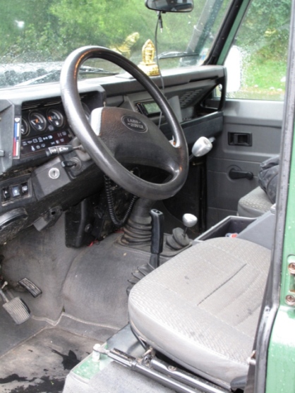

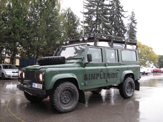

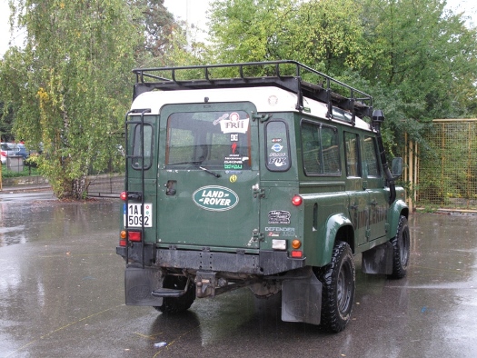

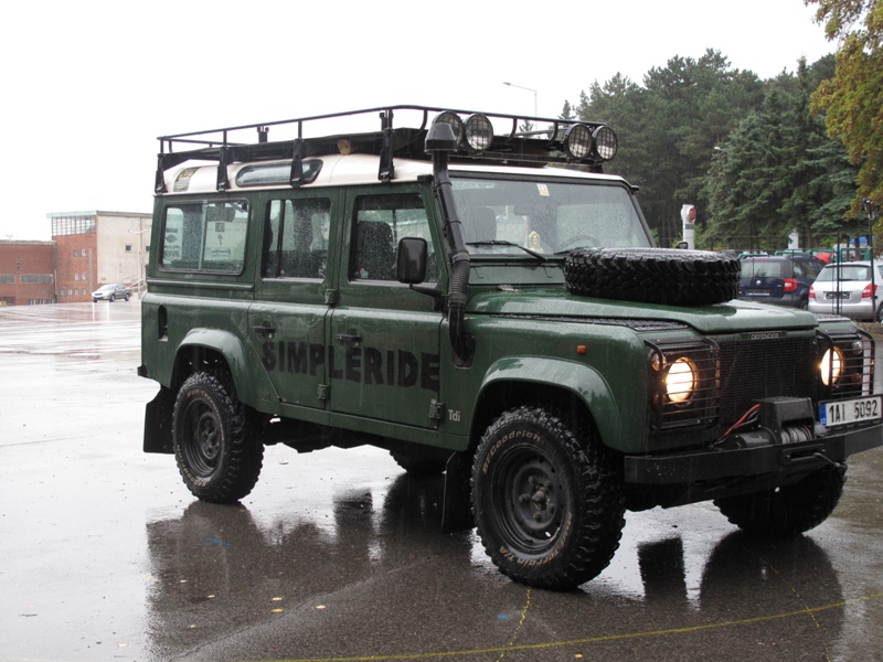

Znám a včera jsem se na něj byl i podívat znovu, byly se mnou i nový zájemce a náhodou i Miky, který byl u mě pro nějaké věci na závoďáka.
Můj názor na to auto je:
Mechanicky velmi dobrý stav. Nic neklepe, nic nemá vůle. Trochu mastný spodek motoru od oleje, ale flíček pod ním na zemi nebyl. Ani převodka řízení neteče. Pěkně řadí, pěkně jede. Jediné co tak nesvítí kontrolka mezinápravy, ale ta funguje, to jsme zkoušeli. Takže asi kablík. Jo a ještě drnčí při rozjezdu výfuk, je ohlý jeden ten držáček vzadu (oprava kleštěmi tak na 1min)
Interiér také moc pěkný neponičený devítimístný. Jediné drobnost je, že chybí jeden ten plastový čudlíček vlevo na ovládání topení.(což samozřejmě nemá žádnou funkci na vliv ovládání ani topení)
No a teď karoserie.
Tam se najdou klasické věci jako na každém druhém defenderu. Dveře zespoda jsou chycené. Myslím, že zachránitelné. Páté dveře jsou naopak zrezlé minimálně (spíš vůbec), ale okysané zvenku. Taktéž v pohodě zachránitelné.
Trocha vaření bude i na zadním krosmembru. A nějaké pupínky na rámu se také najdou. Dle mého názoru nic vážného. Rozhodně to není a ani to nepřipomíná shnilý ani zrezlý rám.
Bulkhed naprosto v pořádku.
Jo a ještě k nedostatkům: rezrva je prázdná, a některé gumy jsou opravené po píchnutí knoty (aby mi pak zase někdo něco nevyčítal) šesté kolo jsem neviděl.
Doplňky jsem nezkoušel, takže nevím jestli fungují.
To jsou moje poznatky a v rámci objektivity se případný zájemce může zeptat i Mikyho, který tam náhodou také byl a viděl a zkoušel ho se mnou. Upozorňuji, že jsem zvyklý na ledacos a nejsem naprostý perfekcionalista, takže lidé kteří mají problémy i s novými auty ať berou můj názor trochu nadsazeně. Nechci pak poslouchat, že tam byl někde škrábanec a dolíček (na to jsem se ani nedíval) A že dveře jsou shnilé na total (kdo nezná defíky tak se mu to tak možná může zdát, ale v rámci defíků jsou zachránitelné navíc zvenku to není vidět a na funkci to nemá vliv)
Myslím, že je to už ale zbytečné. Tuším, že nový páníček už jenom ladí kdy a jak ho převezme.
