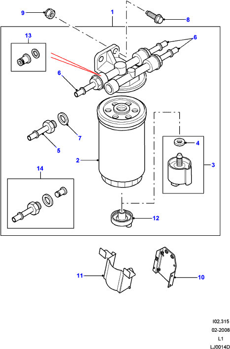

Je to ta věc na obrázku
Špatný zpětný ventilek je u aut s motorem TD5 docela častá závada a projevuje se zejména u menšího množství paliva v nádrži tak, že motor i po půlhodině odstávky nechce chytit, někdy je i slyšet jak je v palivovém systému vzduch a většinou naskočí až po odvzdušňovací sekvenci.
Většinou se stane, že motor po otočení klíčkem chytne na sekundu, nebo dvě !ihned sám zdechne a už nenaskočí až po odvzdušnění.
Ventilek stojí pár stovek
pozice 13 a 14
