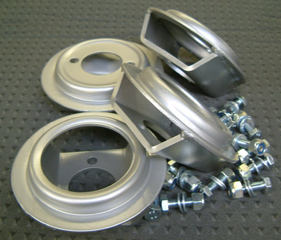

mám toho nadělaného pár kousků - podložky pod misky, pod pružiny, nad pružiny atd

To vypada dost dobre,kolik to ma na vysku????,cena?Land Jirka píše:mám toho nadělaného pár kousků - podložky pod misky, pod pružiny, nad pružiny atd

delal sem to presne takový jako ma jirka na fotce, vlastne mi to tenkrat poradil
