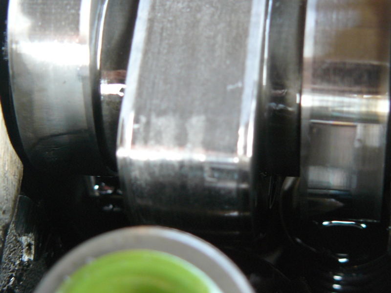

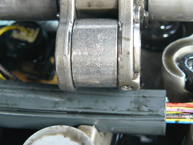

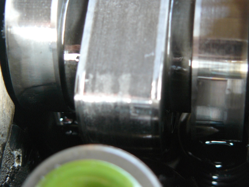

Sháním vačku a vahadlo na td5.A radu jak opravit.Peppino.

Já mám jak na 10P tak i na 15P, ale už jsem peppinem mluvil a prý je vačka OK ale potřebuje prý píst.
A ty také stejné nejsou a já mám jenom na 10P.
Nový ale není taková raketa. Druhovýroba asi za 3tis.

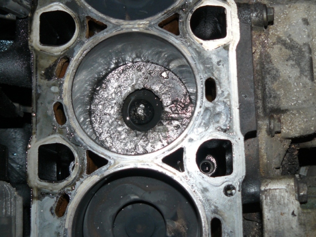

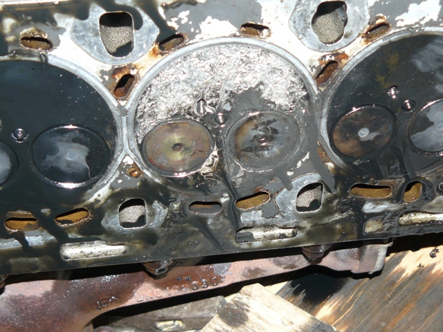

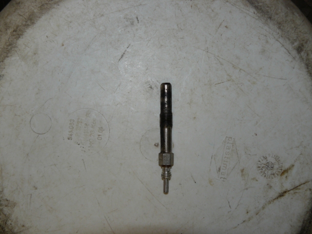

Vačku sháním stále,ale je tu ještě jeden problém.V zimě jsem u jednoho prodejce autodílů s celostátní působností koupil velmi,velmi výhodně nový žhavičky.A takto to dopadlo!Náhoda nebo se jich z nějakého důvodu chtěli zbavit?

Jo,promiň,ale chtěl jsem,aby to vidělo víc lidí.Ty žhavičky tady taky někdo nabízel.Jsou to CHAMPIONy.Teď jsem v takovým rozpoložení,že přemýšlím,že z toho udělám luxusní boudu pro psy.

Třeba je to náhoda,ale po demontáži hlavy jsem si začal říkat,proč šla cena dolů o 90%.

Koupil jsem je31.1.a namontoval jsem je 5.2.Takže měsíc a půl.

:!: :!: :!: :!: A už ich nikdo nekupujte a ak ich mate namontovane tak rychlo von !!!!!!!!!!!!!! :!: :!:

Ono ani neni čo len sa mi stalo to iste - odpadla špička zhaviča . Motor som ešte neotvaral - tak neviem presne nasledky .

Děti v Číně asi udělaly někde chybu... To bych se pos... , a nikdo ti to neuhradí.
