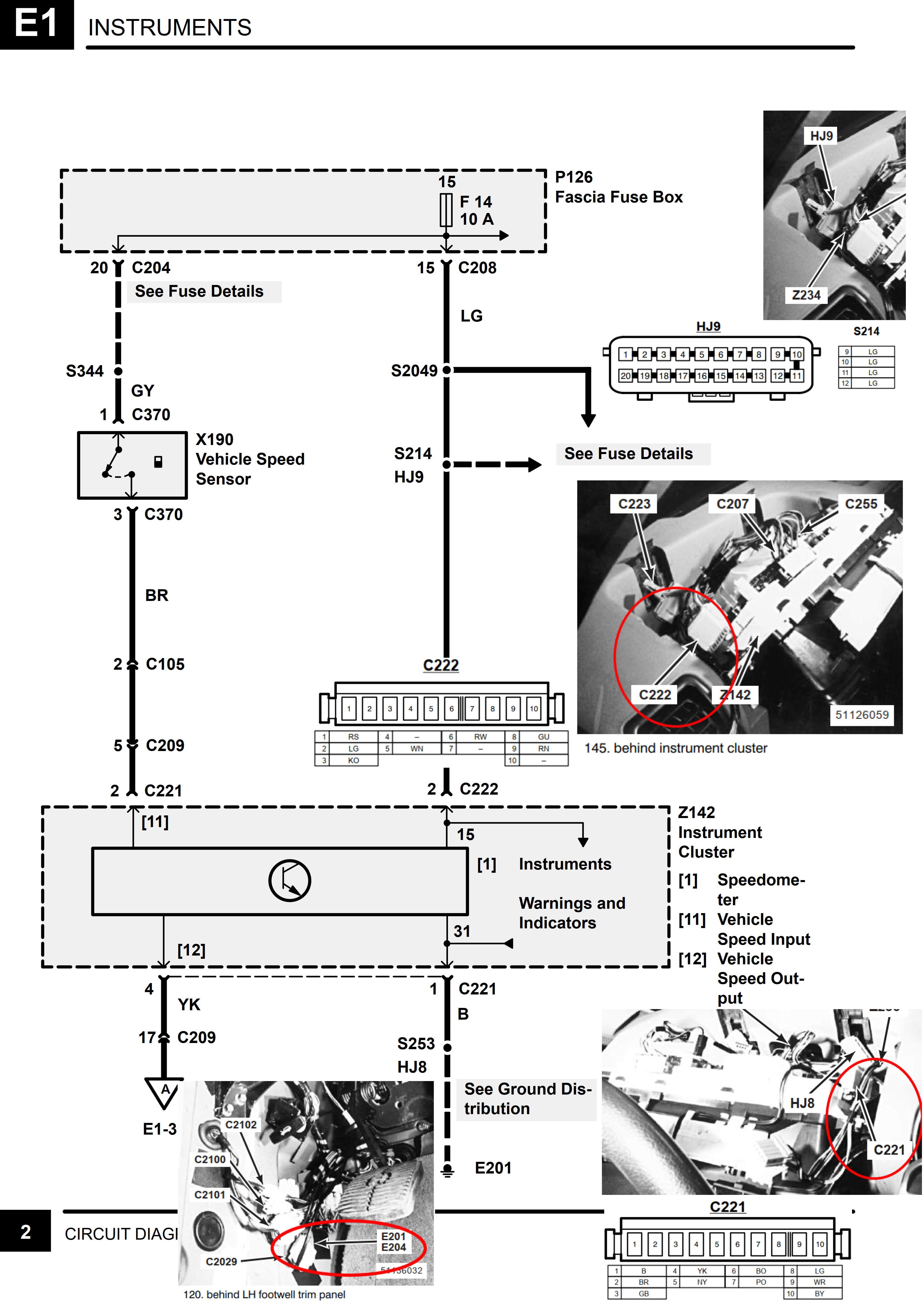

Asi nezbude než měřit. Bylo by dobré zkontrolovat jestli jde napětí 12V až na konektor na přístrojovce - C222 pin2, nejlépe vůči nějaké bytelné kostře nebo svorce baterky. A taky ověřit měřením jestli kostra na konektoru C221 pin1 je opravdu spojená s kostrou, nejlépe zase k mínus svorce baterky. No, kdyby bylo měření moc zdlouhavý nebo "nemožný", tak aspoň zkusit postupně opatrně natáhnout bypass kablíky od baterky na příslušné piny jestli se to probere. Podsvícení je přes jiný okruh (pojistku F8). Jo a nepíšeš rok výroby, takže ten kostřící bod se může lišit - schéma a info je pro ´97.
